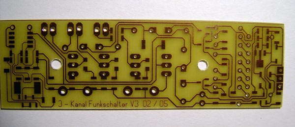

ich versuche es hier noch einmal. Kann ich von dir eine ungebohrte Platine für den Conrad Sede/Empfänger Zusatz bekommen?

Servus. Achim: erst mal Danke. So und jetzt die triviale Fragen: Mit welchem Bohrerdruchmesser muss ich bohren? Nur wenn Du es auf Anhieb weist. Rausmessen kann ich es auch. Wie schneide ich die Platine am besten? Feines Sägeblatt versteht sich ja von selbst oder gleich eine kleine Trennscheibe? cu Jörg
Geändert von Jörg Kadau am 22. September 2005 um 20:34
o,6 mm. Ich schleif das auf einem Bandschleifer ab und den letzten Rest nass aud 400er Papier auf einer ebenen Unterlage. Pass auf dass du den begrenzenden Rahmen ganz weg bekommst ohne die benachbarte Bahn zu verletzen.
Gruß, Achim
Da ich heute die Ätzbäder angeworfen hatte, habe ich bei der Gelegenheit einmal die Funkschalter-Platine vom Achim probiert. Sie ist sehr schön gelungen, die feinen Leiterbahnen sind sauber geätzt. Andreas

Bei mir stimmt der Bestückungsplan nicht mit der Leiterbahn überein?!?!
Zwischen dem 11k Ohm und dem Kondensator habe ich 4 Lötplätze im Plan sind nur 3 drinnen. Bei Deinem Bild3.jpg kann man nicht erkennen, welcher Widerstand es ist.

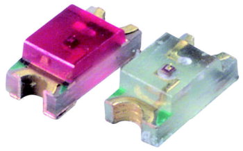

Was war T1 für ein Transistor? Wie erkenne ich die Kathode der LED?

...aber nicht bei einer SMD-LED  ! Hier ist meist eine kleine grüne Kennzeichnung an der Kathode angebracht. @Jörg: Bei der Funkplatine (Beschriftung der Platine unten lesbar) zeigt diese bei den 3 LED's an den Schaltern nach unten, bei der Batterieanzeige-LED (links) nach oben. Die Platine ist älter als der Plan - Achim hat eine Brücke wegrationalisiert. Deshalb einfach einen 0 Ohm-Widerstand an dieser Stelle (zwischen Diode und 10k - Widerstand) einsetzen. Gruß Andreas
