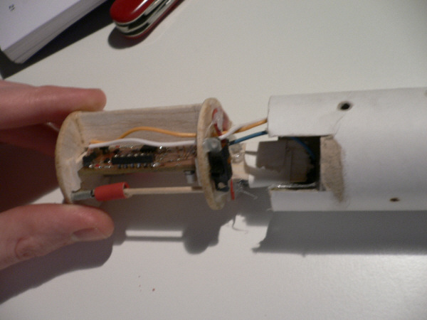

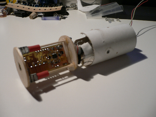

Am Wochende hab ich nun endlich wieder Zeit für mein Projekt gefunden.
Also hab ich die Elektronik-Bay fertiggestellt, und die Verschraubungen gesetzt, sowie einen Fallschitm gefertigt.
Die E-Bay sieht nun so aus:
Nur hab ich keine Idee, wie ich den Timer sinnvoll antriggen soll. Vielleicht habt ihr eine praktische Idee.

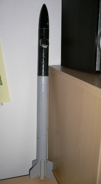

Soooo, das Projekt ist flugfertig.
Mit dem Finish bin ich noch nicht zufrieden, aber in erster Linie sollte es ja eine Experimental-Rakete werden, die Elektroniken auf T1-Basis testet.
Mit 230g Fluggewicht bin ich so ziemlich am äußersten Limit was mit einem D7 möglich ist. Lieber wäre mir ein D12, der ist aber wieder T2-pflichtig...Evtl. an einem Flugtag.
Um der Rakete fix auf Schub zu bringen, werde ich wohl den D ein wenig anbohren (per Hand *fg*) um einen erhöhten Peak zu haben. Das dürfte für einen schönen Lift-Off reichen. Ansonsten müsste es ein sehr geiles Flugbild geben, da die Rakete nie sehr schnell sein wird.
Flugfotos folgen in den nächsten 1-2 Wochen.

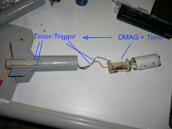

Hier einmal die Trigger-Verwirklichung. Hier hat wohl jeder seine eigene Methode, die sich am besten bewährt hat. Ich hab diese verwendet:
erst mal ein bild der Rocket:
So, dann ein Bild der Trigger-Sektion:

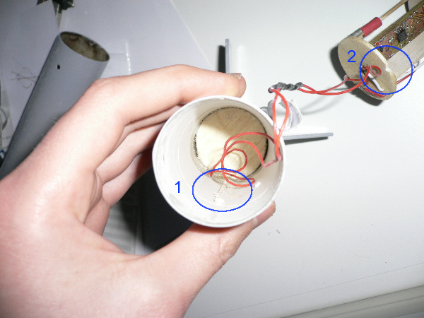

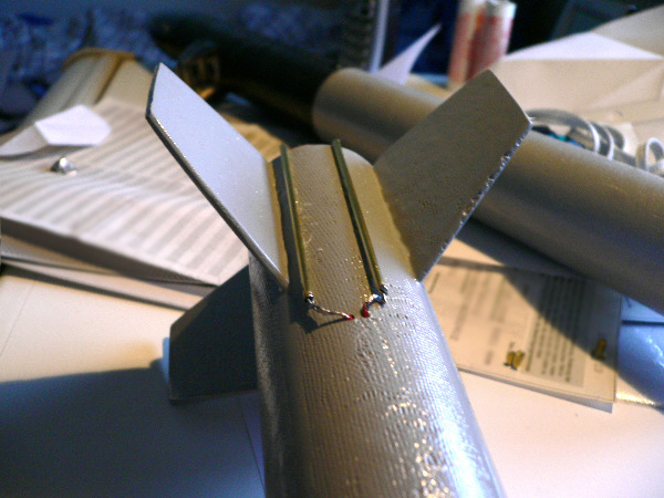

Dann das ganze etwas näher:
Kreis 1 zeigt eine Schiene, zur Führung der Sektion. Entsprechend zeigt Kreis 2 die Fuge.
Zu guter letzt: der Anschluss an den Messingröhren.

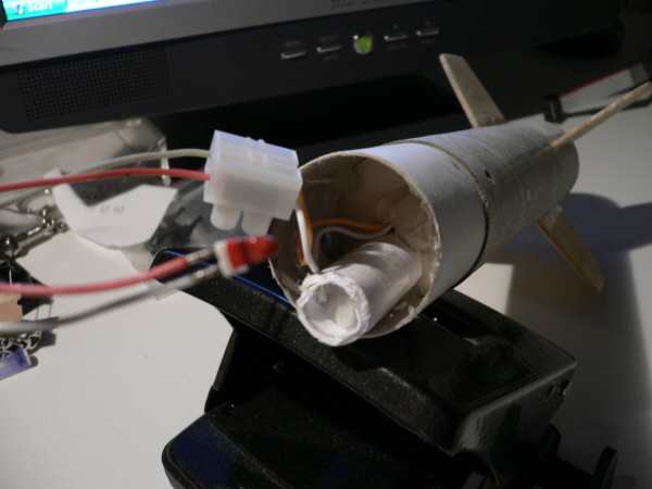

"Rein technisch hat alles funktioniert", wie Roman sagen würde. Nur hat das Trennen der 2 Hälften nicht so funktioniert, wie es sollte.
1.) Entweder, der Verbinder ließ sich einfach zu schwer lösen,
oder
2.) Die Gasentwicklung der Blitzwatte war zu gering, oder die Kammer war nicht "hermetisch" abgedichtet.
Egal, es war ja ein Experimentalflug. Die Aufzeichnung mit der Kamera hat ja funktioniert, und Ulis MiniDMAG ja auch, wie man auf dem Video erkennen kann.
