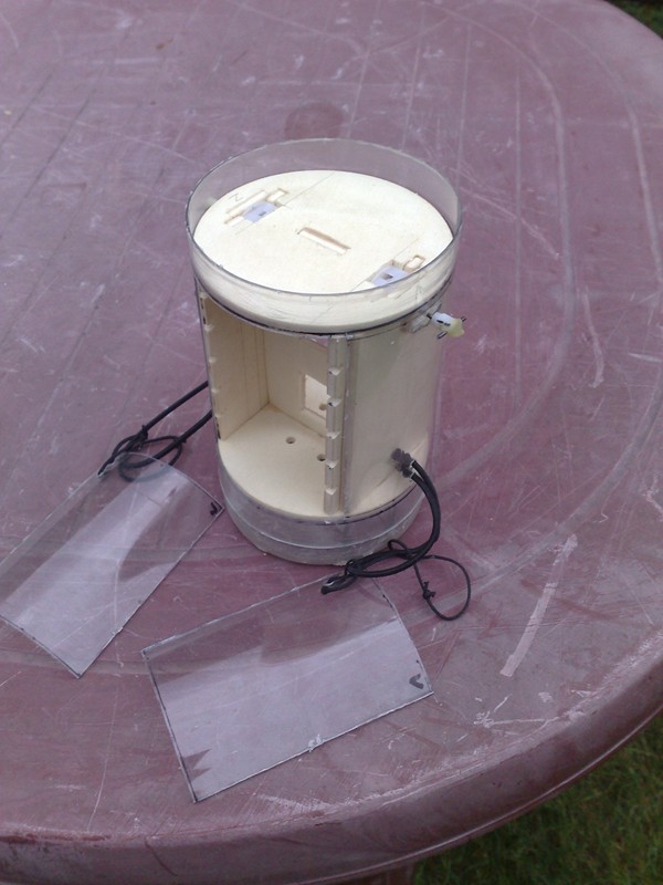

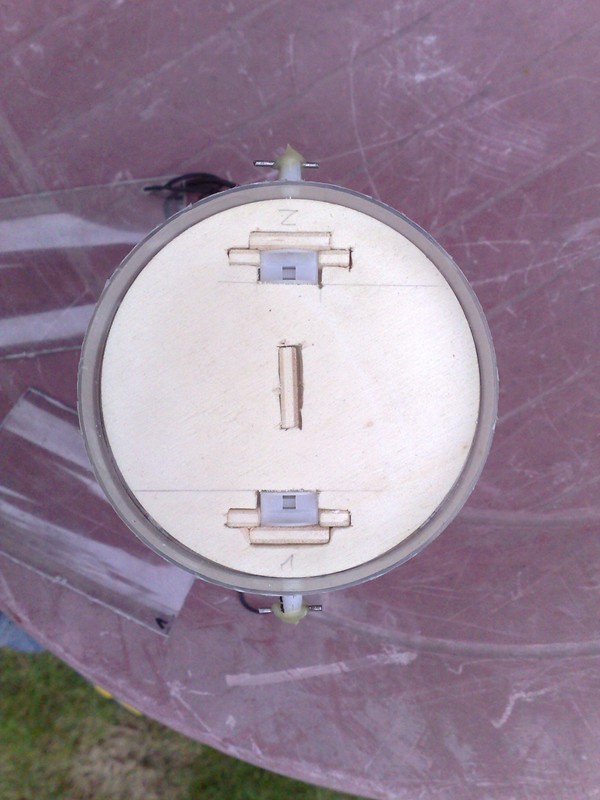

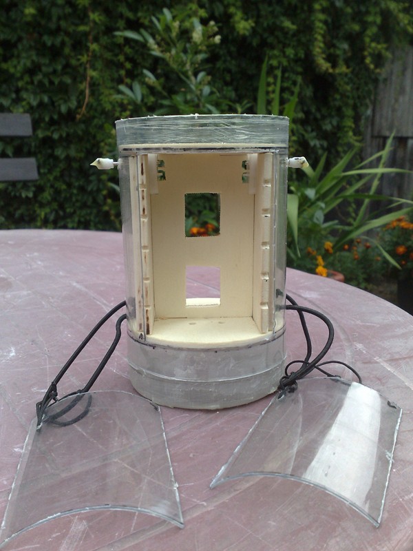

so, hier ein paar pics von meinen ersten zusammengepressten teilen und meinem allerersten fallschirmmodul. modul aber noch ohne gummies ^^ hatte sie da nicht drum big grin

Sehr sauber gebaut find ich gut nur die Stellen an denen der Kleber heunterläuft sehen nicht so schön aus.
Nächstes mal vielleicht doch abwischen o.Ä.
Viel erfolg beim 1. Flug...

ans abwischen hab ich auch erst später gedacht big grin aber aller anfang ist schwer. der nächste wird von innen beim kleben gleich saubergewischt ^^
danke für das lob ... hört man gern und da strengt man sich doch gleich noch mehr an.

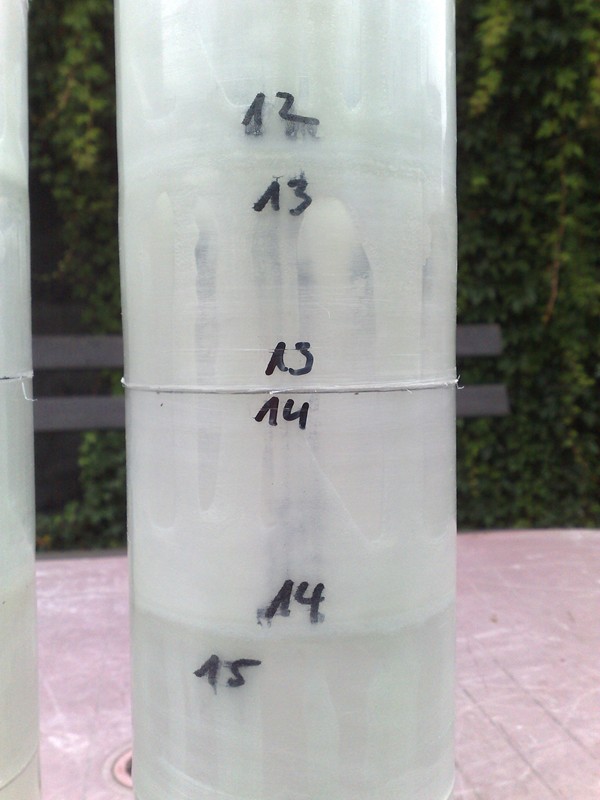

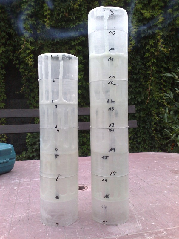

habe heute meinen drucktest mit dem doppelwandigen ausprobiert. volumen liegt um die 8-10 liter. bis aufs ml hab ich noch nicht gemessen :-D drucktest war erfolgreich musste jedoch bei bei 16 bar abgebrochen werden, da der sks rennkompressor nicht mehr bringt.
das gewicht liegt bei 900 gramm. alles in allem werd ich wohl mit spitze usw usw bei 1300 gramm liegen. aber bei annähernd 10 litern und nem startdruck von 14 bar auch kein ding.
endlich mal ein erfolg. werde ab nun nur noch doppelwandige bauen :-D

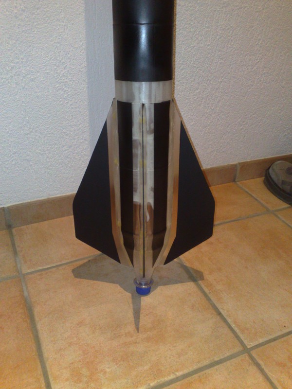

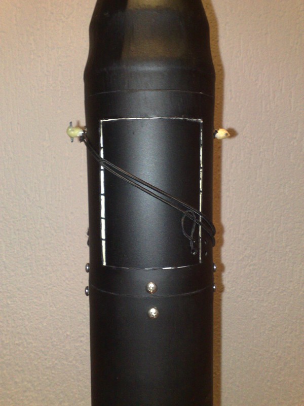

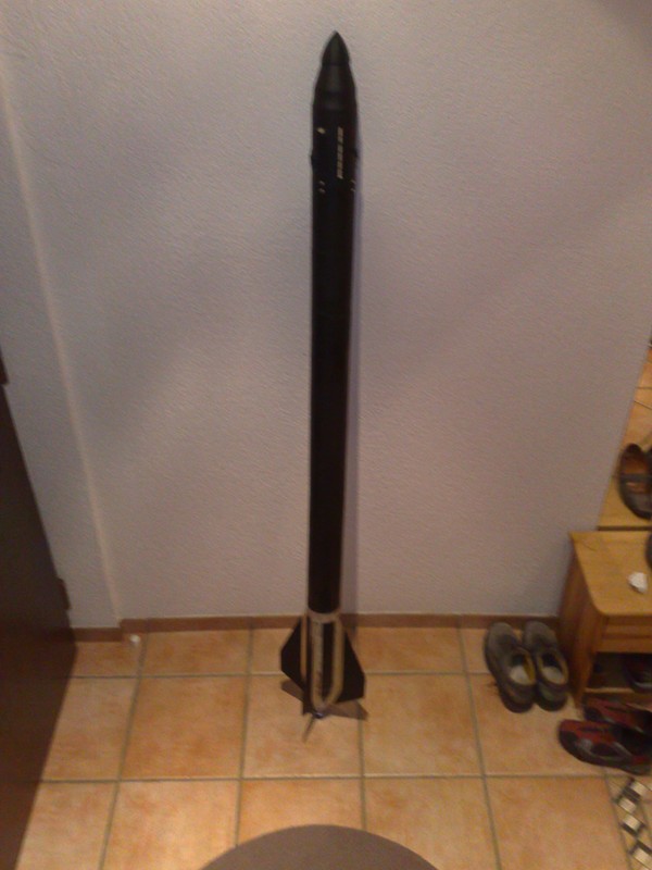

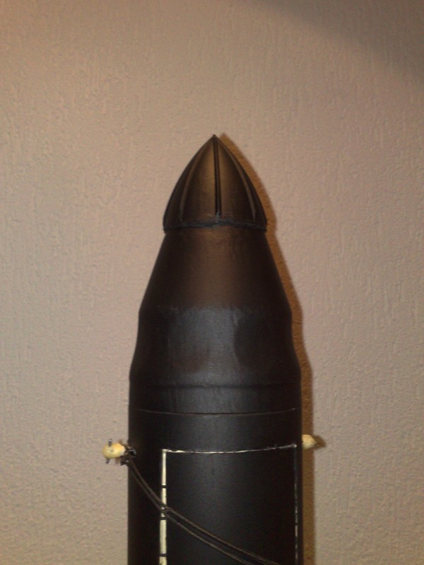

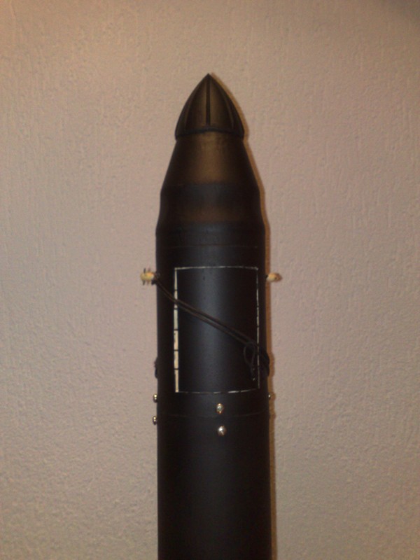

so, hier dann mal die resultate der letzten wochen.
drucktank fertig getestet, mattschwarz lackiert, finnen aus plexiglas dran, spitze ausgeschnitten aus einer orangenpresse fg
frage von mir, finnen unten zu klein? sollten oben noch nen paar dran?
hab nen bisschen bedenken, dass sie nicht gerade hoch fliegt. sie misst fast 180 cm.
konstruktive vorschläge?
