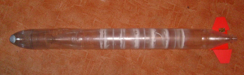

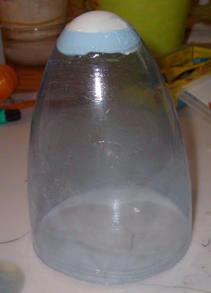

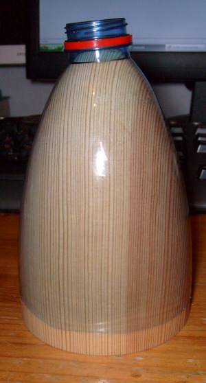

Kleines Update: Also das Schurmpfen an sich ist leich - wenn man die richtigen Flaschen hat. Mit den Mezzomix flaschen geht es ncith so gut, da meine Holzspitze relativ kurz ist und so das obere Loch ziemlich groß wird. Wenn man das Plastik schrumpft geht das nur bis zu einem bestimmten Grad, danach wird es sehr hart und wird weiß. Die großten Vittelflaschen eignen sich besser, wobei diese leider etwas sehr kurz sind... Mal sehen was sonst noch geht smile
Jetzt muss ich erstmal einen Vittel-"Normaler PET Deckel"-Adapter bauen, sonst kriege ich die Spitze nicht runter big grin

So mal ein größeres Update:

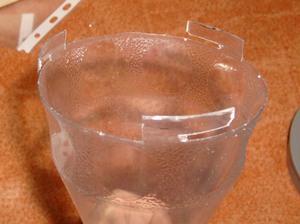

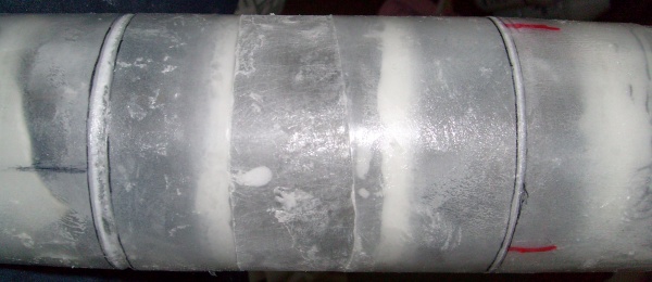

Nachdem ich (hoffentlich) erfolgreich meinen ersten Drucktank mit der Muffen-SST-Technik repariert habe, fing ich gleich an eine sauberere Variante zu schaffen. Leider konnte ich bei der Reparatur die linken Hälften nicht komplett zusammen schieben... Ich meine festgestellt zu haben, dass die 1,5 Fanta PET Flaschen leicht konisch verlaufen...
Auch die Spitze aus der Vittelflasche konnte ich aus der Form befreien und mittels eines Tennisballs vollenden...wobei so ein aufgeschnittener Tennisball schon stinkt^^

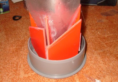

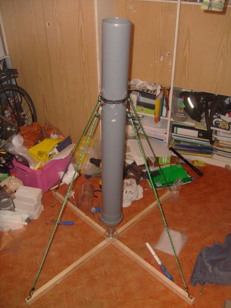

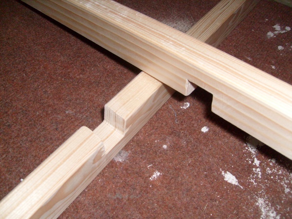

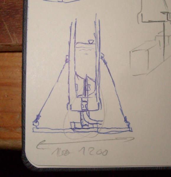

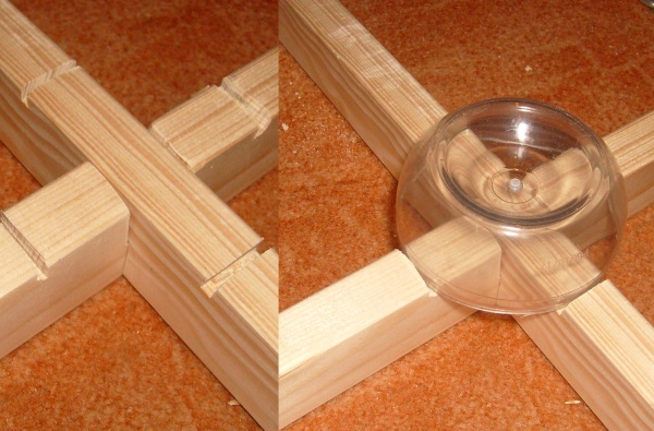

Zuletzt wird jetzt auch noch die Startrampe gebastelt, da bei mir alles möglichst portabel sein soll folgende Konstruktion: Aus zwei Kanthölzer ein Kreuz machen, dann Winkel an die Enden. Das Raketenrohr bekommt einen Dorn , wo auch der Pumpschlauch drin sein wird. Dieser Dorn wird dann auf einen kleinen Teller auf dem kreuz stehen. Damit das auch alles hält bekommt das Startrohr auch noch vier Winkel. Nun verbindet man die Winkel mit dem Gummi (ich nehme die Fahrradgurte für 0,6€ das Stück). Mit anderen Winkeln/kürzeren Gummis sollte auch ein schräger Start möglich sein.

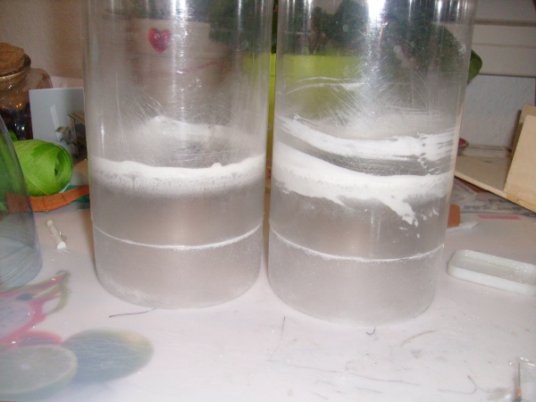

Da die eine Stelle mit der alten Variante doch undicht war musste ich auch die letzte Hülse mittels einer Muffe reparieren. Zudem habe ich noch den neuen Tank fertig geklebt, der sieht aber sehr gut aus. Also keine Holhräume, gleichmäßig matt an den Klebestellen.
Das Ding wie es da liegt wiegt inklusive Fallschirm, andere Flossen, Düse 403g. Dann noch ein wenig Pappe für das Fallschirmmodul (16g) und den TomyTimer(4g), soweie Gummiband(4g). Ich denke ich kann 430g schaffen. So muss dann erstmal für Konstruktionstechnik anfangen zu lernen... embarrasment

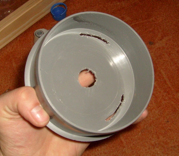

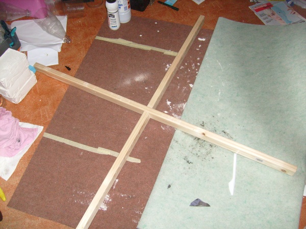

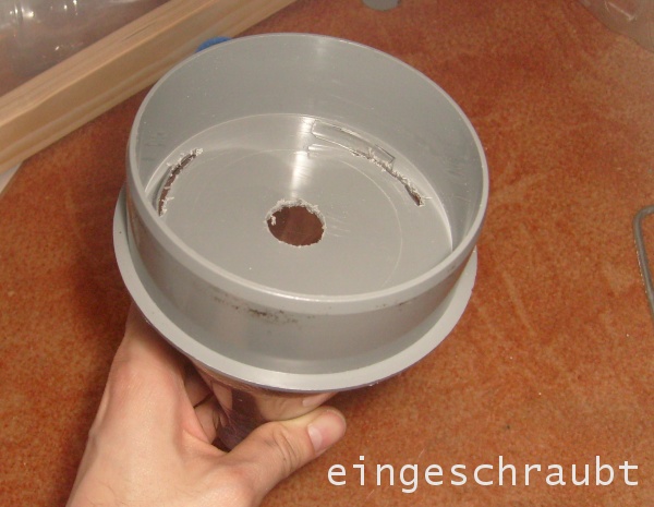

Nun endlich ging es am heutigen Tag wieder vorran. Abgesehen von der noch nicht überprüften Dichtheit des Drucktanks wollte ich endlich die Startrampe fertig basteln. Außerdem wurde mein Notfall-Abbruch-Ventil fertig gebastelt (einfach zwei Gardenakupplungen mittels + Stück und Nylon band, damit sich das nicht zu weit öffnet).
Wie vor ein paar Tagen schon geschrieben, soll die Konstruktion schön einfach montier- und demontierbar sein. Ist vielleicht nicht gerade KISS aber ist anspruchsvoller (==meistens auch cooler und macht mehr spaß^^).
Gut also zum Thema Resteverwertung: Mir kam da die Idee als ich eine art Dorn suchte um das Rohr auch selbstspannend zu haben. (Dorn bringt die Gegenkraft der vier Gummis auf das Kreuz). Das Kreuz, den alten Boden, den Dorn smat Deckel und die Gummis kann man abmachen. Ich will mir dann noch am Rohr selbst eine Halterung für die zwei Vierkanthölzer, Gummis und Schlauch basteln. Da kommt bestimmt was interessantes bei raus. Sehr wahrscheinlich mit dem Tragegurt einer alten Reisetasche...hihi

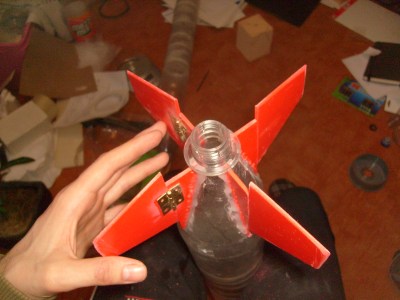

Also was ist letzten Freitag rausgekommen: Beide Drucktanks haben die 8bar überlebt, wobei ich ziemlich kämpfen musste und mit meinem ganzen Körpergewicht 8bar zu schaffen. Man bräuchte halt nen dünneren Zylinder in der Pumpe um mit meinen nur 66kg mehr bar zu schaffen^^ Und das "Startabbruch-Ventil" funktioniert auch erste Sahne.

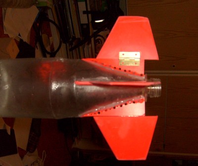

Also habe ich jetzt zwei dichte Drucktanks. An Version 2 habe ich mittels Heißkleber (jaa wahr leichtsinnig, hat sich gaaanz leicht gewölbt, aber der Kleber hält sehr fest und ist noch flexibler als Epoxidharz) fest geklebt. Die Scharniere mit Sekundenkleber. Den habe ich vorher am Teststück ausprobiert und der hält ebenfalls bombe! Alles passt ins Rohr etc. smile Jetzt kommt noch die Gummibefestigung (Damit sich die Flossen aufklappen) für abnehmbare Gummis und das Fallschirmmodul. Mal sehen was ich mit dem anderen mache...

Sieht schick aus.
Bin schon auf die ersten Flüge gespannt.
Hast du den Drucktest nach Befestigung der Finnen gemacht oder vorher?
Denn ich hab ein wenig Bauchweh mit deinem Heißkleber.

Finnen befestigen mit Heißkleber dürfte nicht halten. No way. Alles andere hält ja auf PET schon nicht, aber Heißkleber eben überhaupt schonmal gar nicht.
Hier sollte der Kleber der Wahl immernoch Pattex Montagekleber Glas +Metall (für nichtsaugende Untergründe), sog. "Spiegelkleber" sein.
Es gibt nun mal drei bis vier Kleber, die sich im Laufe der Zeit als tauglich erwiesen haben. Try and error durch zig Wasserraketenkonstrukteure vor Dir.
Die Heißklebenaht dürfte sich lösen, wenn die Flasche sich beim Druckaufbau wölbt und spätestens irgendwann bei der Startbeschleunigung aufgeben.

Also ich musste schon sehr stark (Normalkraft, keine Scherkraft)an der Testflosse an einer alten flaschenspitze ziehen. Also ich glaube nicht dass sich die Rakete so stark wölbt, dass der flexible Kleber sich löst. Aber ich werde nochmal den Test mit 8bar machen wenn ich Zeit habe. Das jetzt mit biegen abbrechen und erneut mit Pattex festzukleben ist mir nicht so angenehm. Ich werde es erstmal testen und bei negativem Erfolg mich gerne hier an den Pranger stellen big grin
Aber dennoch danke für die Tips. Habe schon soviel Geld in die Rakete gesteckt, da wollte ich hauseigene Materialen nehmen...Naja ich muss noch ein Modell für Technisches Design zu Donnerstag fertig machen, vllt finde ich morgen ein Päuschen smile

Wenns geht, warum nicht. Ausprobieren. Haben eben aber schon andere getan.
Allerdings hast Du gute Gründe das auszuprobieren, der Kleber ist nicht eben billig....
