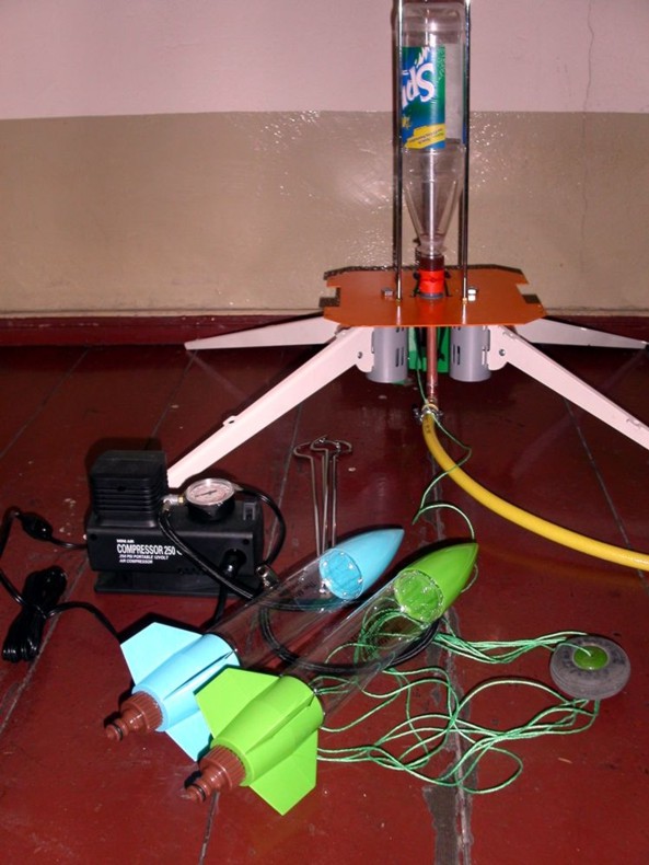

, Probestart und ich bin unzufrieden
Hallo!
Ich habe mir die Ersatzraketen besorgt und gestern geprobt. Das Ergebnis war irgendwie ernüchternt ![]() Nun die Frage: Habe ich was falsch gemacht oder rechnet der wr-sim von Bastelhorst zu optimistisch. Ergebnis geschätzt: max. 30m Gipfelhöhe Ergebnis lt. Sim: 44m (also 50% mehr) Meine Daten: Volumen 0,55l Raketendurchmesser 5,5cm Leergewicht 170g (inkusive 35g Ballast in der Spitze) Wasser 250ml cw-Wert 0,4 (übernommen vom Sim) Düse auf 9mm aufgebohrt Startrohr 30cm lang bei 8mm Durchmesser Druck 6bar Außentemperatur 0°C Windstill (Dichtung in der Düse ausgetauscht und die Spitzen vertragen den Brandenburger Dauerfrostboden nicht, da muß jetzt Sekundenkleber ran) Video gibt es hier: Testschuß (letzten 10 Sekunden kann man ausschalten) und so sieht meine eingesetzte Technik aus. Ups, das mit dem Bild muß ich noch üben. Geändert von ufisch am 22. Januar 2009 um 09:03 |
