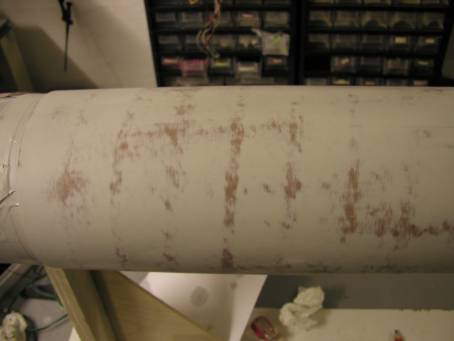

Ich habe Pertinaxrohre genommen, die haben keine Rillen fg Die sind glatt wie ein Kinder-Popo
Och, wenn du die mal ordentlich schleifen würdest, würdest du erkennen das auch die eine Art Rillen haben da die Oberfläche nicht 100% gerade ist. fg

Beitrag 7159904 [Alter Beitrag08. Februar 2010 um 21:32]
Hallo Neil,
die Rohre werden nach dem entkernen in der Fertigung auf einer Drehbank auf Maß geschliffen!
Das Rohr hat super feine Rillen, die mit einem Feinen Schleifpapier sofort glatt sind, da muß nichts gespachtelt werden.
Ich weiß nicht welche Rohre Du gesehen hast oder kennst, aber mein Rohr war das nicht!fg

Beitrag 7159906 [Alter Beitrag08. Februar 2010 um 22:18]
Hendrik und ich haben für seine Rakete die Pertinaxrohre mit Sprühspachtel versehen. Der wurde nachher von uns abgeschliffen (der Spachtel nicht der Hendrik). Die Schleifrichtung war parallel zum Rohr und nicht radial. Es stellte sich heraus das eine wickelförmige Oberflächenstruktur sichtbar wurde. So als ob das Rohr halt gewickelt wurde. Das hat sich ca. alle 5cm wiederholt. Wenn man einen sehr stark reflektierenden Lack verwenden würde, würde das zu wellen in der Optik führen cool
Da wir nass geschliefen hatten, konnten wir die Wellen auch in der Reflektion sehen wenn man über das Rohr in eine Leuchtstoffröhre geschaut hat.
Beitrag 7159907 [Alter Beitrag08. Februar 2010 um 22:22]
habe doch tatsächlich noch das Foto gefunden hier im Forum. Müßte ich jetzt eigentlich in dem 10 Jahre RMB posten so alt wie das ist.
Den Baubericht findet ihr hier.
Beitrag 7160947 [Alter Beitrag12. Februar 2010 um 00:34]
Nur so als kleine Anmerkung - alle Einkomponentenfüllmaterialien wie Spritzspachtel aus der Sprühdose, Nitro-Kombispachtel, Holzpasten, ect. haben einen erheblichen Nachschrumpf nach dem Aushärten. Man erreicht also nach dem Schleifen nie ganz das Niveau der Umgebung - es sei denn man wartet damit ca. 1 Jahr.
