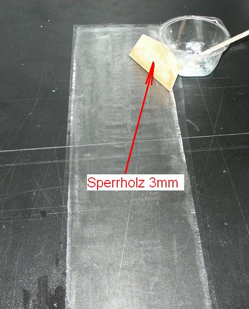

das Rohr sieht schon ganz gut aus!
Noch paar Anmerkungen:
- wenn du schon 5cm Überlappung machst, dann mach doch lieber gleich zwei volle Lagen+ event. noch 1cm.
- rein optisch kann ich nur sagen, " du hast zu viel Harz genommen"
- mach das bitte so wie ich das vorgeschlagen habe, mit dem Cellophan und einem Stück Sperrholz. Am besten 30 bis 60 Min warten und dann drauf wickeln.
Paul

-Was meinst du mit einem Stück Sperrholz? Was kann ich damit machen? Ich soll jetzt also innen diese Folie, wo Etiketten drauf sind,(Cellophan???) oder Baustellenflatterband und außen auf jeden Fall diese Etikettenfolie nehmen und auf das Rohr wickeln, nachdem es schon eine halbe, bis ganze Stunde getrocknet hat? Läuft das Harz nicht dann runter und sammelt sich? Nicht mit einem Gummiband anpressen?
Vielen Dank für deine Hilfe
Genau das!!!

Beitrag 110634 [Alter Beitrag02. Januar 2007 um 19:35]
Ah, eine Rakel.

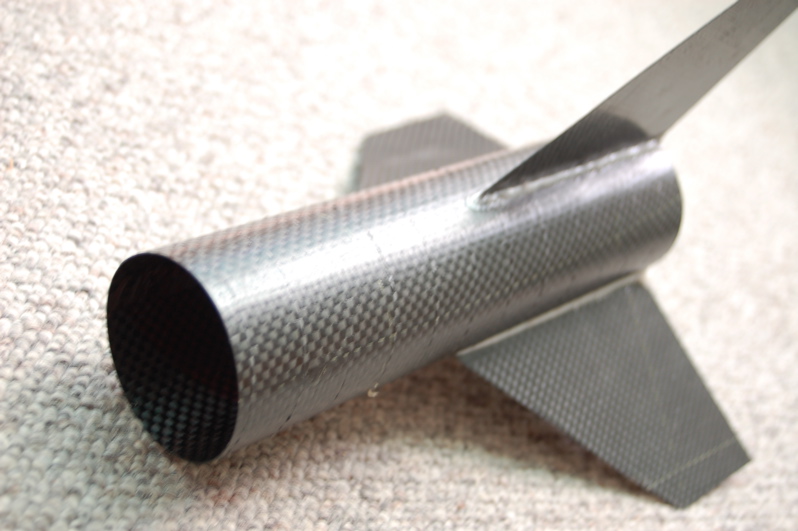

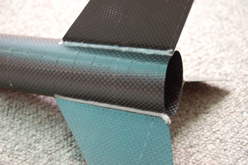

Beitrag 119233 [Alter Beitrag06. Mai 2007 um 11:08]
Mit Geschenkband als "Anpressung" habe ist folgendes Ergebnis erreicht (mit angeklebten Flügeln, zum Aufstecken auf einen Druckkörper):

Beitrag 119246 [Alter Beitrag06. Mai 2007 um 13:45]
Seeeeehr schön!
Ich hab vor einen kompletten Drucktank aus dem Gewebe zu machen. Ich hoff es wird so hübsch wie deins big grin Ich hab allerdings feinere Fasern.

Beitrag 119252 [Alter Beitrag06. Mai 2007 um 14:10]
Hallo Hendrik!
Sieht sehr schön aus, Kohlefaser hat halt schon ne geile Optik!
Dient das jetzt zur Stabilísierung des Druckkörpers oder ist das einfach nur ein "Fin Canister", also eine Austauschbare Flossenhalterung? Oder ist es sogar beides in einem? smile
Hast du die Carbonflossen mit Pu-Leim auf das Rohr geklebt?
Robert

Beitrag 119253 [Alter Beitrag06. Mai 2007 um 14:37]
Hallo zusammen,
wie man im anderen Thread zur alten Freestyle-Rakete erkennen kann, sind das die Flossen/Finnen der Oberstufe. Sie werden hinten auf den Druckkörper gesteckt und sitzen durch die Ausdehnung bombenfest. Das wird dann auf eine art Muffe gesteckt, die auf dem Booster drauf sitzt. Das gleitet dann ineinander. Und ja, es ist Ponal PU
