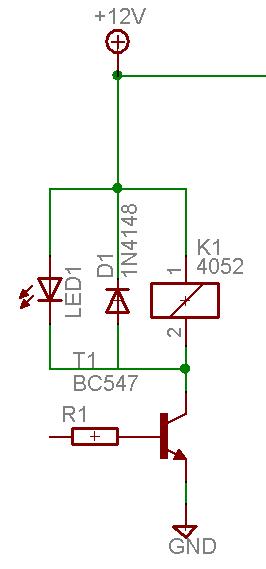

So wie im letzten geuppten Schaltplan, nur Halt noch ohne die Relais.

vielleicht fehlt mir einfach der Durchblick, aber meinst du damit den Schaltplan vom 15.12.06? Der enthält noch gar keine Leds. Am besten wäre ein vollständiger Schaltplan, sonst kann man eigentlich nur im Trüben fischen.

achso, ja. Die LEDs habe ich nicht eingezeichnet. Leider streikt mein Eagle gerade wieder, ich habe es mal per hand beim ersten Kreislauf eingezeichnet. Einfach parralel zum Relais:
Mfg Fabian
Edit:
so, hab eagle reinstalliert, nun habe ich nen besseres bild geuppt
Geändert von FabianH am 14. Januar 2007 um 23:32

Ersteinmal: Autsch! Du hast auf den Vorwiderstand des Leds vergessen, das würde ich auf jeden Fall nachholen bevor du weitere Versuche anstellst.
Leuchtet die Led auch noch wenn du den Eingang vom AVR abklemmst und mit GND verbindest?

Beitrag 111630 [Alter Beitrag14. Januar 2007 um 23:46]
(ich habe 12V LEDs mit eingebauten Vorwiderstand)
Die gelbe LED ist nun ok, nurnoch diese halbe Leuchtkraft bei den anderen LEDs wenn die Pins nicht aktiv sind, ist das Problem. Die leuchten immer mit halber Leuchtkraft, egal ob am board angeklemmt oder nicht.
MfG Fabian

Beitrag 111631 [Alter Beitrag14. Januar 2007 um 23:52]
Hi Fabian,
also hab ich das jetzt richtig verstanden, die Schaltung ist so wie gezeichnet, nur ohne die Relais !!!
Und jeder Zweig ist gleich !!! Und die LED hat schon intern einen Vorwiderstand für 12V ....richtig ???
Dann dürfte ohne Ansteuerung auch nichts leuchten !!!
Das AVR-Board kannst Du abstecken, oder ?? Und wenn es abgeklemmt ist dann ist der Basis-Widerstand, außer an der Basis des Transistors, nirgends angeklemmt ?
Die Spannung dürfte für die Relais-Transistorschaltung relativ unkritisch sein !! Ob 12V;15V;19V müsste egal sein...irgendwann raucht halt die Relaisspule(aber die hast du ja gar nicht drin :-) ) oder der Led wirds zuviel !!
Aber es dürfte auf keinen Fall leuchten, solange die Basis des Transistors nicht angesteuert wird !!
Eventuell hast Du die Transistoren verkehrt eingelötet, d.h. Basis;Emitter;Kollektor irgendwie vertauscht.
Meist bei To-92 CBE(Kollektor;Basis;Emitter) wenn du von vorne auch die flache Seite(Beschriftung) schaust, und die Anschlüsse nach unten zeigen.
Oder wie Neil es sagte ein Masse-Problem, ist Mikrokontroller Masse auch die Masse am Emitter des Transistors ?? d.h. Emitter; 12V Minus; GND-Mikro eine Verbindung( 0 Ohm)
Viel Vergnügen beim Fehler suchen !!
