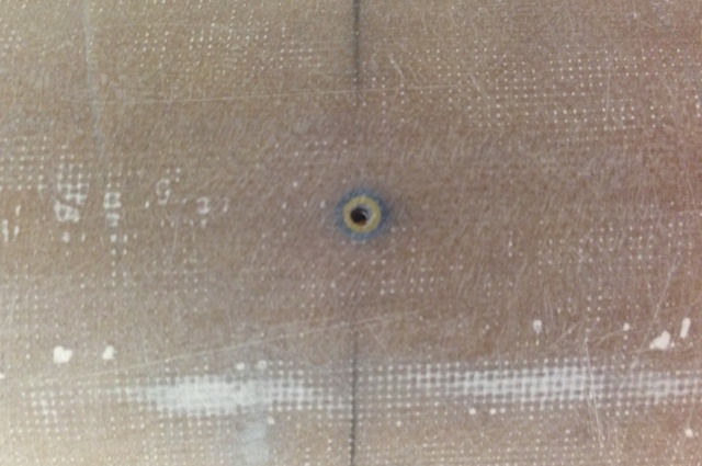

Hi zusammen,
ich bin noch dran... allerdings hab ich auf Schleifen keinen Bock mehr. Bin ich aber auch mit durch.
Endmontage.
ShearPins sind montiert, je Trennstelle zwei Stück.
Und das ganze ist schon gleichmäßig grau gefillert bzw. grundiert.
Als nächstes müßte ich die auswiegen, um festzustellen, wieviel Blei in die Spitze montiert werden muß.
Dazu hab ich den Motordummy fertig, E-Bay rein, Schirme, Tücher und Gurte rein und am Wochenende schaun mer mal.
Nach dem Blei kommen die noch fehlenden Einbauten in die Spitze, Halterung für GPS und Peilsender.
Wenn die drin sind kann der Apparat seinen Endanstrich bekommen und es wird Zeit mich um einen passenden Fallschirm zu kümmern.
Gruß Jan
