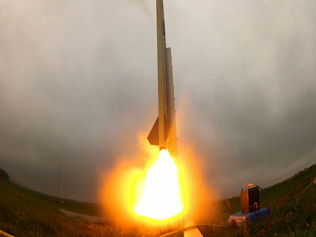

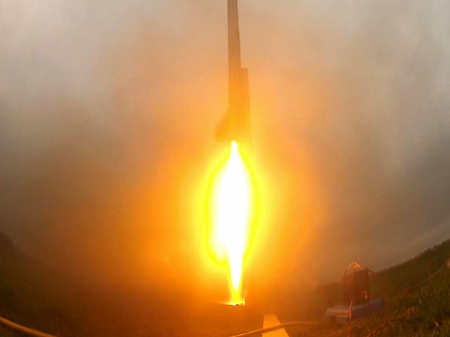

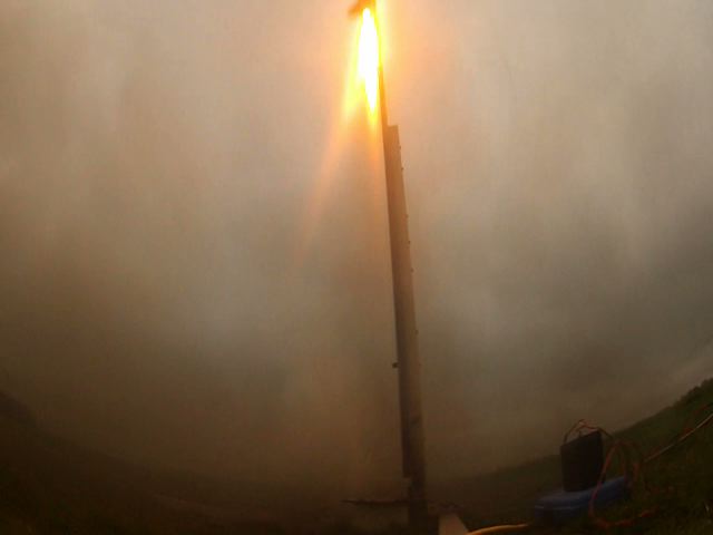

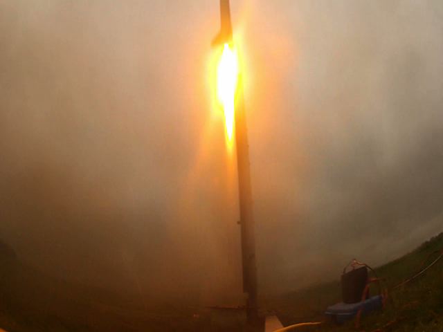

Beitrag 7633406 [Alter Beitrag11. Dezember 2014 um 01:01]

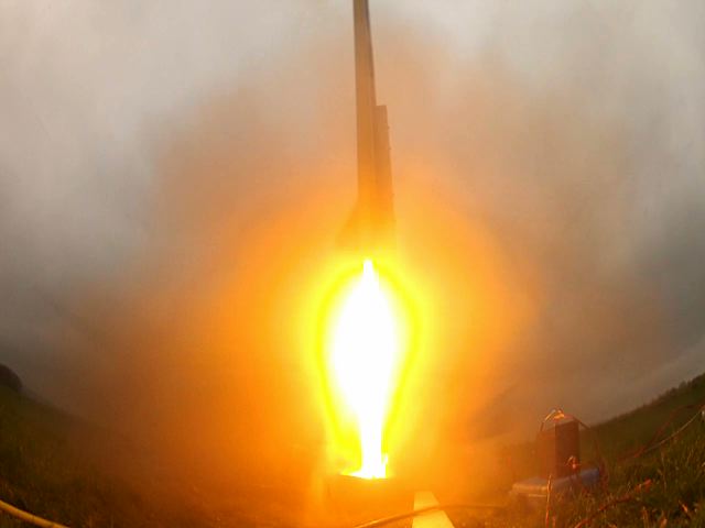

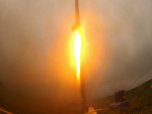

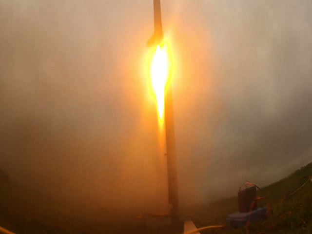

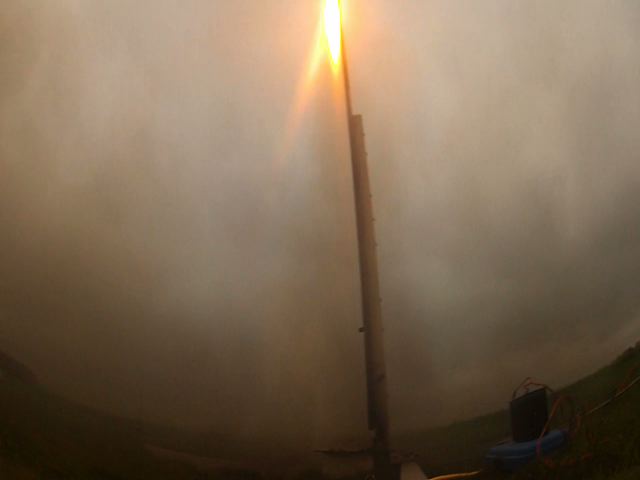

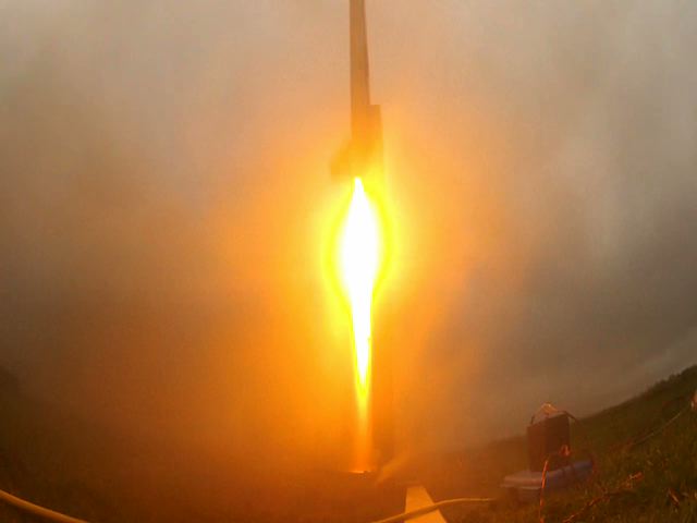

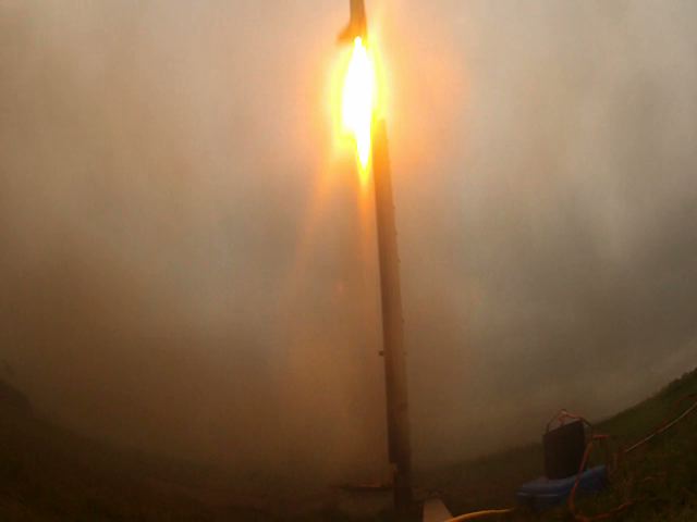

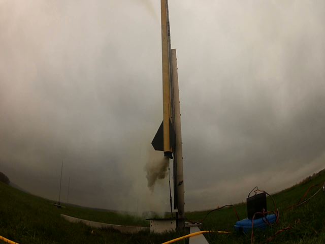

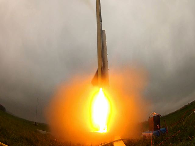

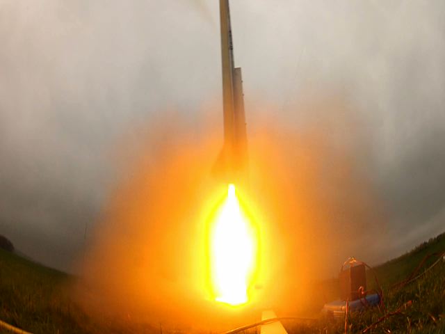

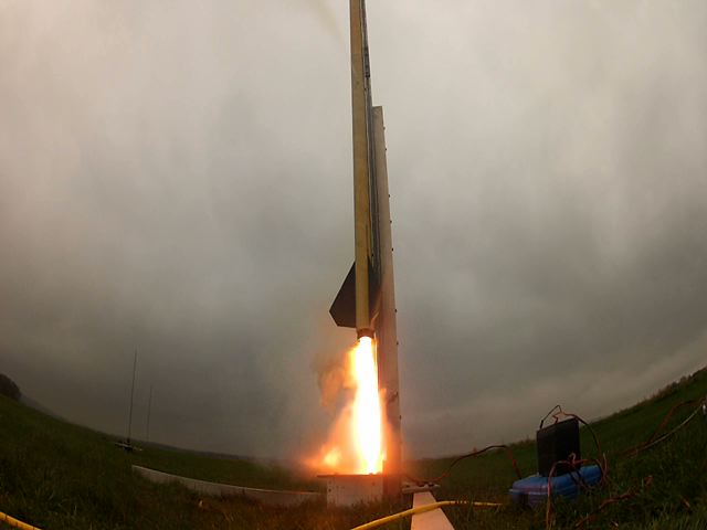

Hier sind mal die Frames die interessant sind, sind 59.94 Frames/s
Gruß Fabian

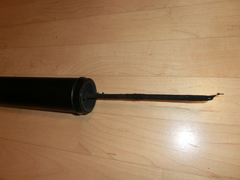

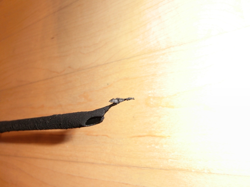

Beitrag 7633446 [Alter Beitrag12. Dezember 2014 um 21:32]
Original geschrieben von Jörg
Thomas, könntest Du davon bitte einmal ein Foto machen ? Hier oder im Workshopfaden ?
VG Jörg

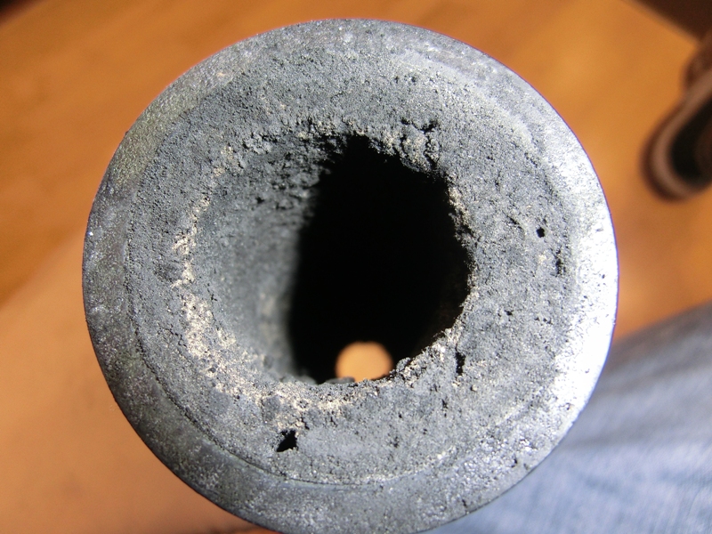

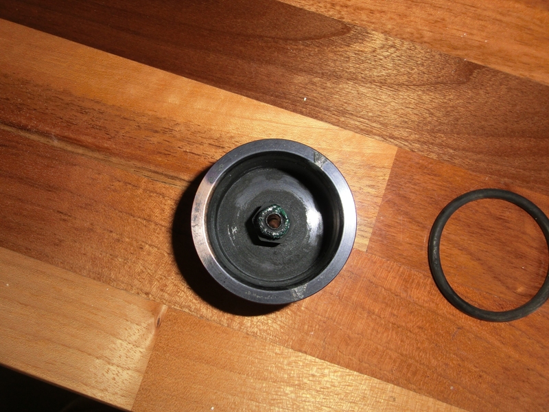

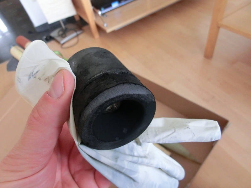

hier der Injektor mit den Marken am Rand und der bräunlichen Stelle, an der die Eloxierung weg ist
hier die Düse mit abgebrochenem Rand
hier das Black Gold grain (Nikolaunch) mit Schmelzrändern und Schmauchspuren über die Länge
Hatte Contrail USA angefunkt. Die sagen, dass wir nicht mit white lightning zünden sollten, das wäre zu agressiv und könnte für die O-Ring Degradation verantwortlich sein. Motorenzulassung wurde durchgehend mit Pyrodex erwirkt. Nach hunderten von Flügen hatte Contrail noch keine ähnlichen Erfahrungen gemacht. Der Injector ist aber weiterhin verwendbar. Zur Düse geben sie den Hinweis möglichst im heißen Zustand zu entfernen (ging leider diesmal nicht, da die Suche nach der Rakete zu lange dauerte). Reinigung Casing nehmen die Holzkohle Anzünder, ich weiß nicht, ob auf Alkohol- oder Lampenölbasis. Eloxierung dient wohl hauptsächlich der besseren Entformbarkeit, wenn das Rohr oder Teile nicht verformt sind, können die immer wieder verwendet werden.
Diplom-Pyromane
Beiträge: 1035
Beitrag 7633447 , Fortsetzung Bilder [Alter Beitrag12. Dezember 2014 um 21:39]

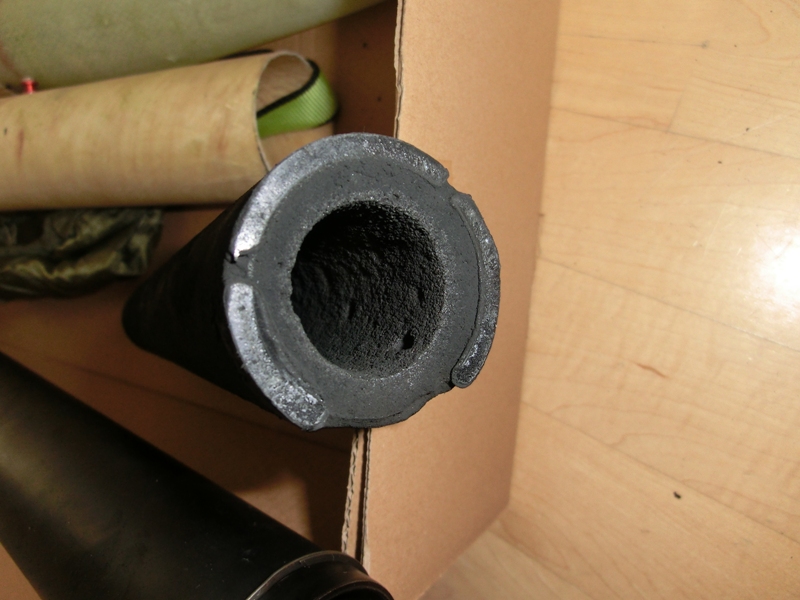

und hier noch der Vergleich mit dem Flug eines Sparky Grains während des Hybrid Workshops. Der war in der Performance wesentlich schlechter, die Ursache sieht man auf den Bildern, was meint Ihr ?
Grain nach Abbrand
Schlauch nach Abbrand
Vergrößerung Schlauch nach Abbrand

Wenn eine Düse mal mit Kunststoff verbacken ist, am besten eine Lötlampe drauf halten bis alles zersetzt ist. Damm kann man das relativ leicht entfernen je nach Material. Dem Graphit ist das ja egal von der Temperatur her.
Hallo Fabian,
vielen Dank für die Fotos, ich werde am Wochenende mal rechnen und danke für den Tipp, beim nä Flug werden die learning verarbeitet wink
