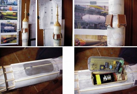

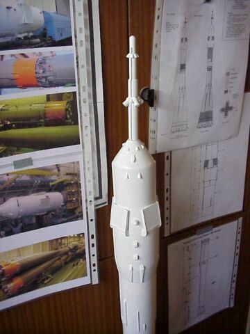

Habe an meiner Sojus nach den Weihnachtsferien und Neujahreskonzerten endlich weitergebaut.
Die vier Stabilisierungsflügelklappen der Oberstufe sind angebracht. Ich habe sie aus Leiterplattenmaterial gleich zusammengelötet. Echt stabil geworden.
Auch das Elektronikfach mit den Timer von Stefan Wimmer ist fertig. Die Multifunktions-LED ist andersherum eingelötet, damit man von außen den Zustand des Zünders der Ausstoßladung erkennen kann.
Größere Bilder gibt es auf meiner Sojus-Homepage
http://www.RolfStabroth.de/Sojus
Cheers

Ein paar Tage bin ich nun schon dabei die Sojus zu grundieren/schleifen, grundieren/schleifen, grundieren/schleifen...roll eyes (sarcastic)
Morgen nehme ich mir noch mal die Booster vor, und dann bin ich soweit, dass ich mich mit der Farbgebung, Aufklebern e.t.c befassen muß. Das ist dann der Punkt, wo ich immer das Fracksausen bekommen, weil ich damit meist nie zufrieden bin.

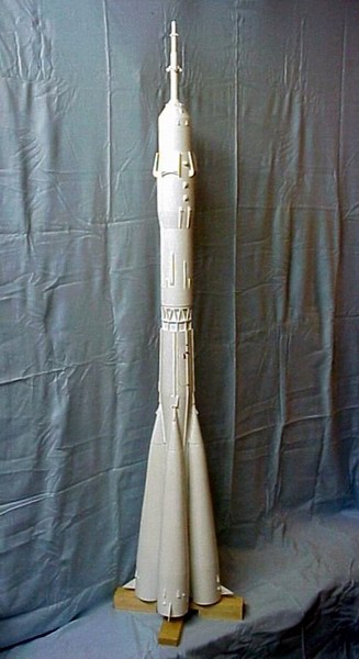

Hi Rocketeers,
jetzt bin ich mit meiner Urlaubsbastelei so einigermaßen zufrieden.
Theoretisch könnte die Sojus jetzt schon fliegen tinysmile

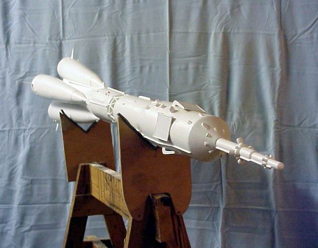

Beiträge: 3077
Beitrag 24540 [Alter Beitrag16. Januar 2003 um 17:20]
hier von hinten...

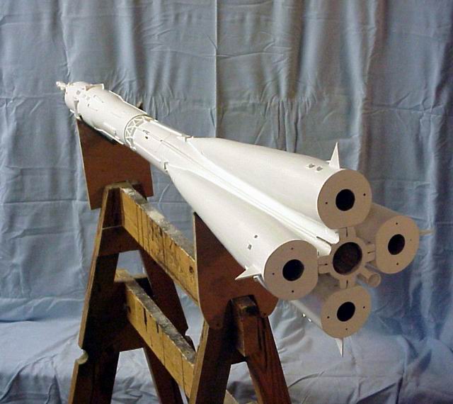

Beiträge: 3077
Beitrag 24541 [Alter Beitrag16. Januar 2003 um 17:21]
und hier von vorn.

Hallo Rolli,
sieht super aus - wieder ein Meisterstück!!!king
Deine Detailtreue ist wirklich unglaublich. Wieviele Stunden hast Du schon investiert?
Schöne Grüße nach Halberstadt
Bertram Radelow
