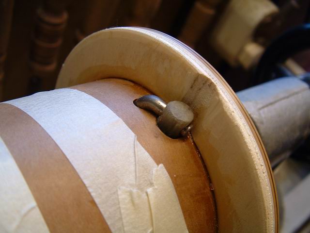

ein bissl baudoku zu meiner EXP.38 (die EXP.38 II ist schon in planung...) finest du hier
mfg roman

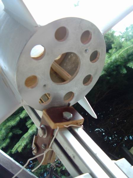

Hat sich einer der Punktrichter die Verriegelung meiner Rakete auf der Rampe mal genau angesehen? Dazu war fast eine Stunde Zeit.
Hat sich einer der Punktrichter die durchgebrannte Verriegelung nach der Landung mal genau angesehen? Die Rakete lag bis zum Abend vor den Zelten.
Ich glaube nicht.

Beitrag 54448 [Alter Beitrag15. August 2004 um 09:27]
Hallo Gert,
ist es denn nötig sich einen durchgeschmorten Nylonfaden anzuschauen?
Dein Experiment hatte doch so geklappt, wie Du es vorhergesagt hattest.
Zuerst zündeten Deine Helden. Die Rakete blieb trotz Verriegelung am Boden.
Wunderbar, die erste Hälfte Deines Experimentes klappte. Dann zündetest Du den BC-360, die Verriegelung wurde geöffnet und die Rakete entschwand für uns alle sicht- und hörbar in den Himmel.
100% vom Experiment waren i. O.. Ich glaube, da benötigt man doch nicht sich den durchgeschmorten Nylonfaden anzuschauen, oder?

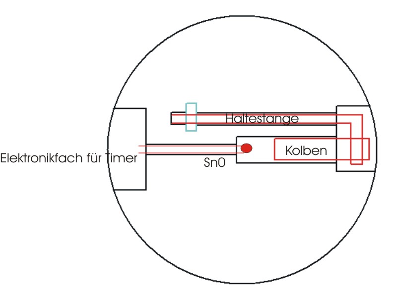

Rolli's Experiment war der Pyrotechnische Mechanismus der den Fallschirm letztendlich frei gibt (?)
ja, hier eine kurze Zeichnung, ein Foto hatte ich vor dem zusammenkleben leider nicht gemacht.
Das kleine hellblaue Rechteck ist eine kleine Öffnung in der Grundplatte der Fallschirkammer durch die eine Drahtschlinge gesteckt wird, durch welche der Hauptfallschirm bis zur Auslösung durch den SN0 festgehalten wird.
Nach Zündung des SN0 wird der Kolben nach vorn gedrückt, nimmt Haltestange mit, die Drahtschlinge kommt frei und der Hauptschirm wird durch den Pilotschirm herausgezogen.
