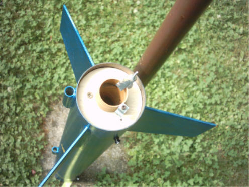

Jo, dann noch wie versprochen, ein Bild vom gestern Ausgerichteten/Bewerkstelligten big grin wink ..
Die Motorretention, die beim Erstflug ein langer Draht erledigte, macht nun - wie ja anfänglich geplant - die 3mm Gewindestange, die entlang dem gut 45cm langen 54mm MotorMount geht, natürlich durch die darauf befindlichen Spanten zieht und jeweils davor und dahinter angeschraubt ist. Zur dauerhaften Sicherung hab´ich die Mutter und die Beilagscheibe mit dem Spant durch 2, 3 Epoxy- Tropfen verklebt.
Diese Gewindestange, die zuletzt durch den 8mm starken Pappelsperrholzspant des 38er Adapters geht und diesen im Rumpf sichert, erstreckt sich etwa 5cm über´s Ende der Rakete und hält an dieser Stelle mit einem mm starken (ehemaligen Sägeblatt) Streifen den Motor.
Der zweite Sicherungspunkt ist die von BSD vorgeschlagene Rückhaltevorrichtung.
Vorsicht: Niemals die Gewinde- Schraube verlieren. Tatsächlich hat sich herrausgestellt, dass es in den USA scheinbar nicht die Normierung nach M3, M6, M7 etc. gibt. (Zahl gibt Gewinde- Durchmesser an)
Es würde wohl in etwa ein Mittelstück zwischen M3 und M4 passen, aber das finde mal an einem Flugtag ;-))
(Keine Sorge, ich hab´meines nicht verloren..es war lediglich zu kurz für die damalige Konstruktion)
