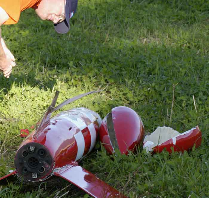

Da wir gerade beim Thema sind: Die große Tintin kurz vor der Desintegration:

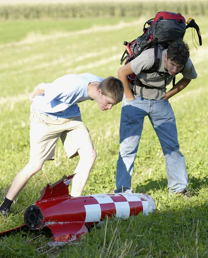

Beitrag 56962 [Alter Beitrag21. September 2004 um 09:34]
und danach
Beitrag 56963 [Alter Beitrag21. September 2004 um 09:38]
AUTSCH! Hüllenbruch auf den Decks 4 bis 10! Das tut in der Seele weh!
Trauert
Beitrag 56964 [Alter Beitrag21. September 2004 um 09:48]
Jaups. Das schöne Teil. Aber Comicraketen richten sich nicht unbedingt nach aerodynamischen Erfordernissen...
So wie ich das mitbekommen habe, waren diese Pods an den Flossenenden schuld; ihre Massen verstärkten die Schwingungen der Flossen, so dass diese brachen. Alle drei Pods sind im Flug abgefallen. Das war ein ziemlicher Schepperer, als die Rakete runterkam. Der Fallschirm ist abgerissen und landete mit der Spitze ein paar Minuten später frown
