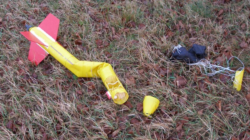

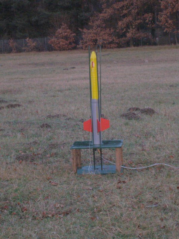

Hi @ all!
Ich habe gestern endlich mal wieder ein paar Starts mit meiner WaRa 3400 machen könnensmile
Es war schön windstill und daher auch nicht allzu kalt an den Fingernking
Aber ich stelle das ja nicht umsonst in den "Gelben Sack"
Die dritte Landung ist leider missglückt, aber seht selbst:
Der Fallschirm kam irgendwie nur halb raus, sodass die Rak ganz schön Fahrt aufgebaut hat.
Dann ging er ganz auf und ist leider abgerissen, da ich die Auhängung des Fallschirms nicht am Druckkörper gemacht habeangry
Ich versuche gleich mal die Videos reinzustellen!
viele Grüße, wolke

Hi wolke
Autsch, das durch einen kleinen Fehler so etwas geschieht ist ärgerlich!! Eine eirklich tolle Rakete
Mein Beileid.
Aber aus Fehlern lernt man....

Oh man mein Beileid!! Aber ich habe mal eine Frage hast du ein Schockband gehabt? Mir ist nämlich mal genau das gleich wie dir passiert.

Oh man mein Beileid Wolke,
das tut weh wenn dir eine Rak in die man verdammt viel Arbeit investiert einfach am Boden zerschnellt!
Ich würde dir raten die Befestigung des Fallschirms IMMER an dem Ring der Fallschirmkammer und Drucktank miteinander verbindet zu machen. Aber wie gundi schon gesagt hat, aus Fehlern lernt man. Mein Beleid!
@Gewindeschneider:
...und ist leider abgerissen, da ich die Auhängung des Fallschirms nicht am Druckkörper gemacht habe.
Ein Schockband hätte in diesem Fall auch nichts gebracht da die Aufhängung gerissen ist und nicht die Schnur.
LG Andy bounce

Hi @ all!
Ja da hat Andy schon Recht, da hätte mir ein Schockband auch nicht viel genützt.
Es ist halt meine erste Rakete.
Interessant ist: Je später ein Teil an der Rakete "gebaut" wurde, desto besser ist es, weil ich WÄHREND des Baus so viel dazu gelernt habe!!
Nun ja, da ich das mit dem "am Drucktank festmachen" erst nach dem Aufkleben (king ) des Fallschirmmoduls auf den Drucktank gelernt habe, konnte ich da nicht mehr so viel ändern, sonst hätte ich es wieder aufschneiden müssen!
Die Rakete hat mich also sehr viel weiter gebracht, leider hat sie schon jetzt ausgedient...
Immerhin ist sie wunderbar geflogen!
also keine Tränen vergießen, sondern sich auf die nächste, richtige SST- Rak freuensmile

Beitrag 109685 [Alter Beitrag20. Dezember 2006 um 20:35]
Ey komm Du mir auf die Wiese.... ich zieh´Dir die Ohren lang....ehrlich.
Da predigt man sich den Mund fusselig, der Fallschirm gehört um den Flaschenkragen des Druckkörpers, und was macht die Jugend von heute: Ooch nö, ich schrotte das Ding lieber, bevor wir gemeinsam fliegen....
Da hilft nur: Die sterblichen Reste unter die Kappsäge, in den gelben Sack nur das, was da auch tatsächlich reingehört...........Hecksektion retten, Druckkörper wieder vervollständigen, möglichst größer, schöner, länger und gelber als vorher und ein Götter-Fallschirmmodul draufbauen und VORHER das Aufhängeband um den Flaschenkragen knoten und kleben....
