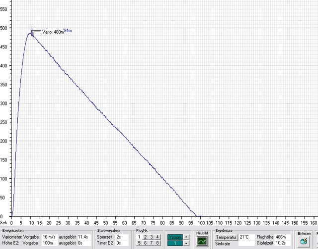

Gestern kam mein SALT Micro in einer S1F-Sportrakete zum ersten Einsatz. Die Funktion war perfekt - Kompliment an Winfried!!! Wieso kommt eigentlich auf der Grafik eine Variometer-Auslösung zur Anzeige? Der Micro hat doch nur eine Auslösung.

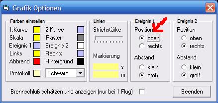

Deine Kurve ist ein Musterfall für die Anwendung des Optionenbildschirms. Die Ereignismarke für die Auslösung am Gipfelpunkt wird weitgehend verdeckt durch die Vario Marke. Das kannst Du "entzerren", wenn Du im Optionenbildschirm für Ereignis 1 die Position "Oben" einstellst. Der rote Pfeil zeigt, was ich meine:
