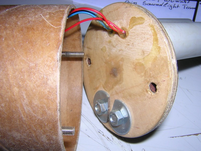

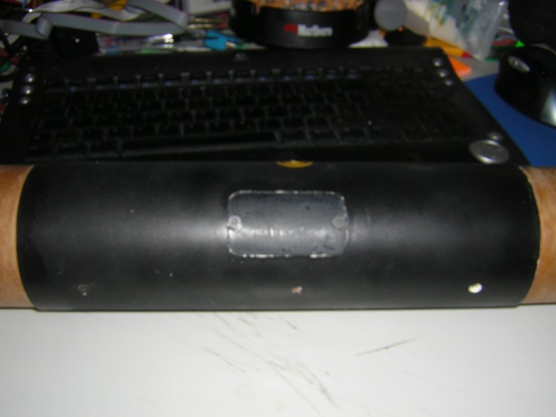

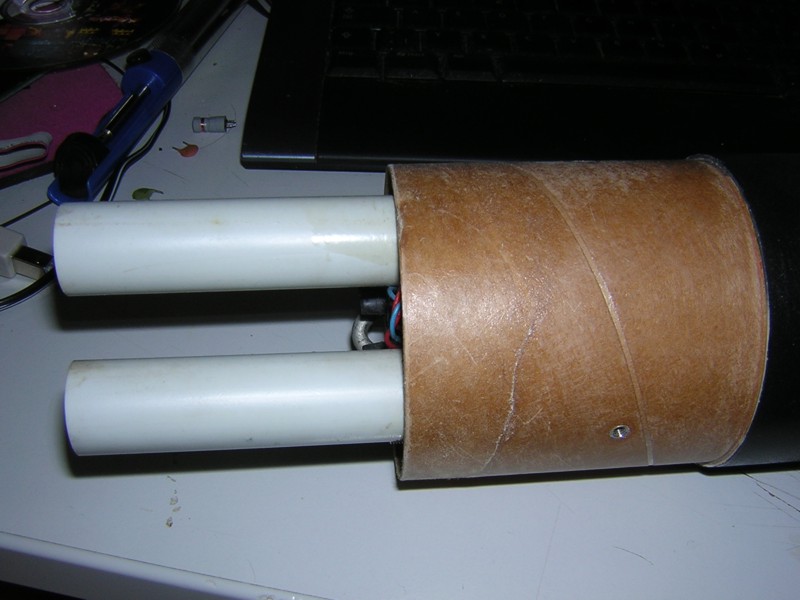

Da ja nun doch einige die Thor auch bauen, hier noch einmal die Elektronik Sektion in mehreren Fotos :
Das kleine Mittelstück der Thor wo die Elektronik reinkommt:

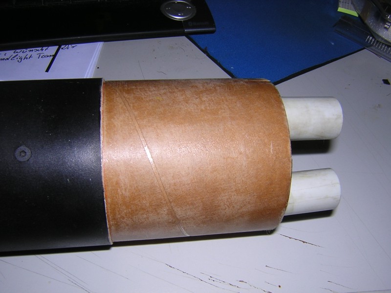

Hier der UNTERE Teil mit dem NICHT verschraubten Kuppler, der in die Booster Sektion kommt:

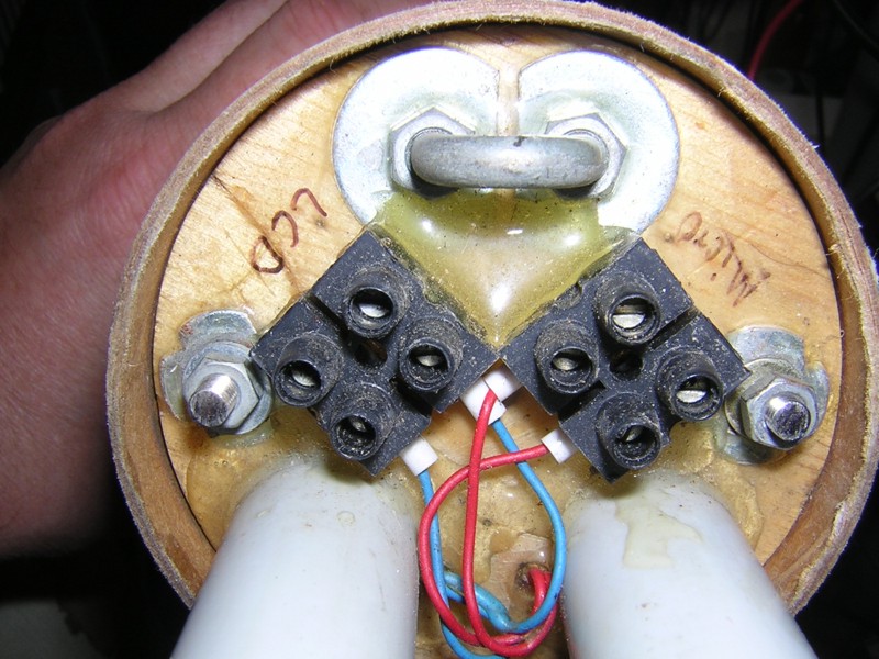

Und natürlich der obere Teil, welcher mit dem Rohr für den Main verschraubt wird:

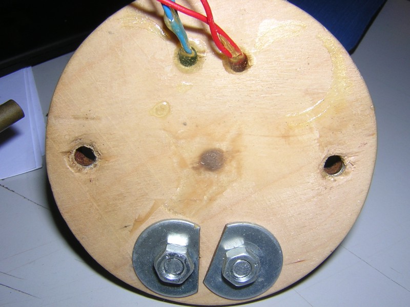

Hier die eBay von unten, mit dem eingeklebten Bulkplate:
Die eBay von Oben:
und nochmal von nahem:
Geändert von CharlyMai am 21. Juni 2006 um 20:09

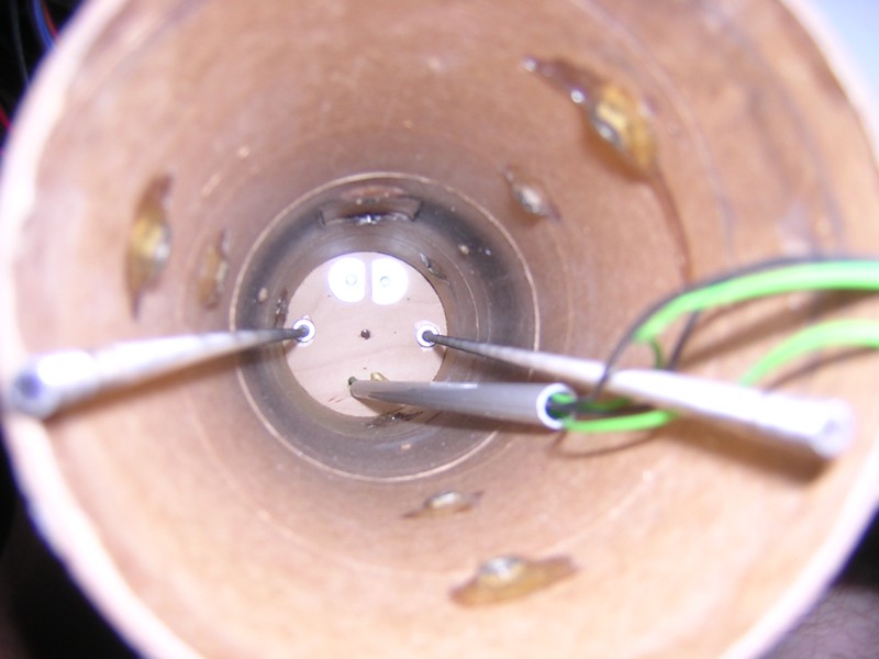

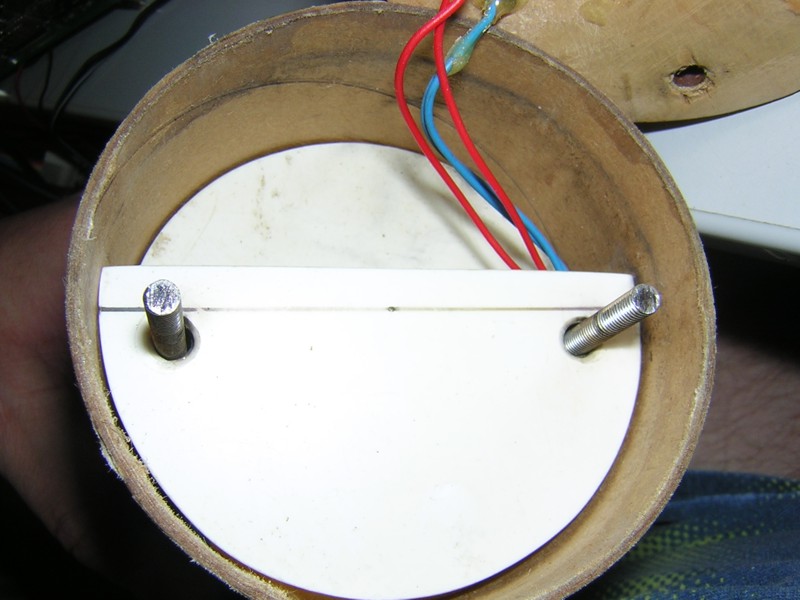

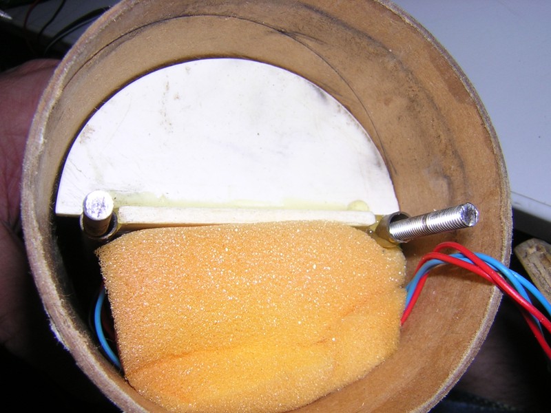

Hier das obere Bulkplate ab:
Und der Blick ohne oberes Bulkplate hinein
Hier mit abgenommenem Abstandshalter:
Geändert von CharlyMai am 21. Juni 2006 um 20:24

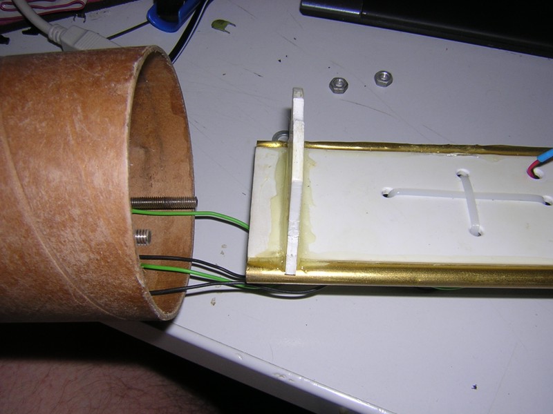

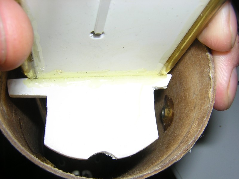

Beitrag 101582 [Alter Beitrag21. Juni 2006 um 20:26]

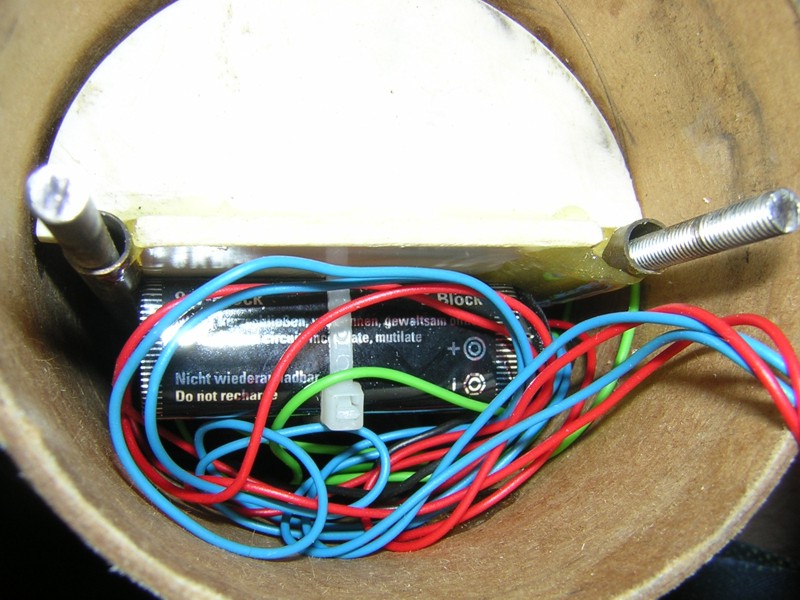

Blick OHNE den Abstandshalter (hilfe zur Zentrierung)

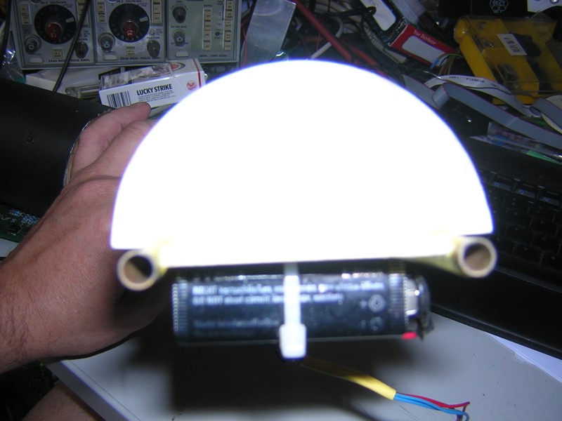

Und mit halb herausgezogenem Elektronik Schlitten und unterer Zentriereinrichtung:
Und einmal die Elektronik Sektion herausgezogen :

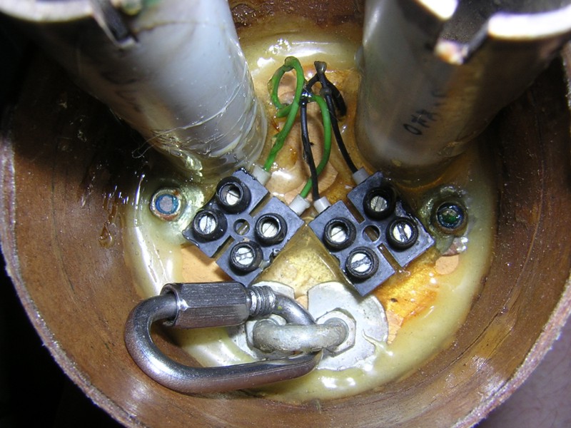

Beitrag 101583 [Alter Beitrag21. Juni 2006 um 20:31]
Ein Blick ins Leere *fg* ... hier sieht man deutlich die Einschlagmuttern welche die Kuppler halten, da sie nicht eingeklebt sind (zu Reparaturzwecken).
Das Kunstoffrohr über den Kabeln hilf beim einfädeln der Elektronik Sektion, damit sich hier nicht irgendwo ein "geklemmtes" oder "abgequetschtes" Kabel einschleicht..

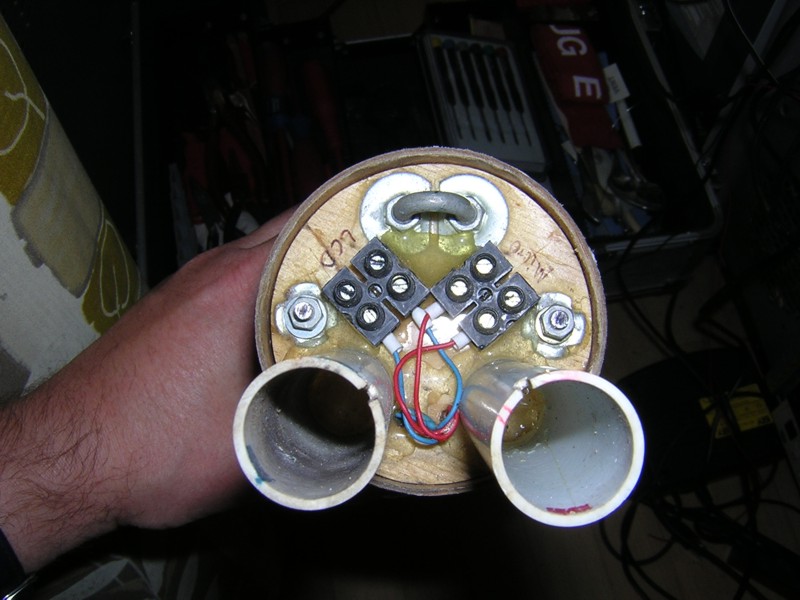

Hier das Obere Bulkplate von unten mit der Befestigung der Öse:
Und zu guter Letzt noch einmal die ElektronikSektion von nahem :

Beitrag 101584 [Alter Beitrag21. Juni 2006 um 20:33]
Als letzte Anmerkung möchte ich noch sagen, das es sinnvoll wäre, das Obere Bulkplate mit Tesa Dichtungsband oder Knetgummi abzudichten, um den Salt gegen den Druck der oberen Ausstoßladungen zu schützen ....
