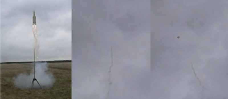

Beitrag 6726977 [Alter Beitrag04. Februar 2008 um 00:49]

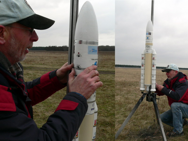

Hi Rocketeers,
an dieser Stelle wollte ich Uli für seinen perfekten Magier ein kräftiges Dankeschön schreiben.
Die Ariane hat ja eine Menge an Umbauten und diversen Bergungselektroniken erlebt. Aber mit dem Magier hat sich die Ariane bei ihrem letzten Start sicher sehr wohl gefühlt.
Klappenöffnung mit Servo am Gipfelpunkt durch Magnetsensor hat perfekt geklappt.
aus dem Startvideo ein paar herausgelesene Bildsequenzen
hier das Video vom Start
