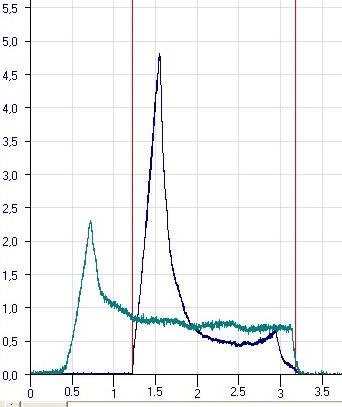

Hier nochmal die beiden Kurven zum Vergleich:
hellblau -> H5K , dunkelblau -> Sol-Z24
Da braucht sich der Sol-Z24 nicht zu verstecken.
Und "nur" weil er im Alugehäuse daher kommt, ist er kein adäquater Ersatz für den H5K ?
Man kann (wenn man denn will) mit z.B. 2 Wicklungen dünnem Klingerit, den Motor sehr wohl in eine "normale" H5K Halterung einsetzen. Neue Kontruktionen kann man für den Sol-Z24 entsprechend bauen.

ich will keineswegs euere Verdienste um die Zulassung des Z24 schmälern. Das ist nicht der Punkt. Was mich persönlich stört ist nicht etwa die Aluhülse sondern die Cahrakteristik des Motors. Ich mag es halt nicht wenn die Rakete mit einem Rumms startet und dann nichts mehr kommt. Ich kann diese peaks nicht ausstehen. Es gibt Motoren die praktisch nur aus einem peak bestehen. Da gehört z.B. auch der AT F39 dazu.
Die Kurve des Z24 zeigt, dass der Motor nur gut 0,5s einen einigermaßen konstanten Schub liefert, am Anfang aber einen irrwitzigen peak hat den man eigentlich nicht braucht.
Da er keine Düse besitzt kann das auch gar nicht anders sein. Der "Düsen"-Lochdurchmesser vor und nach dem Abbrand unterscheidet sich gewaltig. Das Alu brennt gnadenlos weg. Dadurch wäre auch gar keine längere Brenndauer möglich.
Deshalb ist das für mich kein "richtiger" Raketenmotor sondern halt ein Feuerwerkstreiber dessen Sinn es ist eine gewisse Last irgendwie auf eine bestimmte Höhe zu wuppen.
Darin sehe ich aber nicht den Sinn eines Raketenfluges der für mich eine gewisse Ästehtik haben sollte. Damit meine ich einen kurzen mässigen peak um die Massenträgheit zu überwinden und dann eine möglichst lange, gleichmässige Brenndauer. Dieser Auffassung kam der H5k relativ nahe. Die Flüge waren ein optischer Genuss wie ich meine - auch wenn die Brenndauer immer noch zu kurz war.
Motoren die nur aus einem peak bestehen erinnern mich mehr an einen Schuß aus einem Mörser als an einen Raketenflug.
Das ist, wie gesagt, nur meine ganz persönliche Meinung.
Schmerzlich ist halt, dass aus dem Z24 ein ganz anderer Motor hätte werden können wenn man nur ein bisschen Modifikationen bei der Düse zugelassen hätte. So ist es halt nur ein aufbrennendes Loch.
