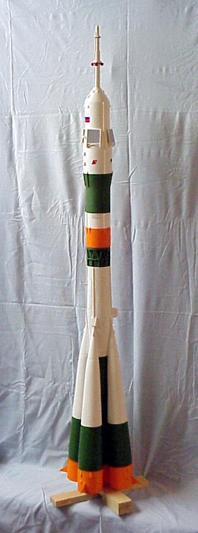

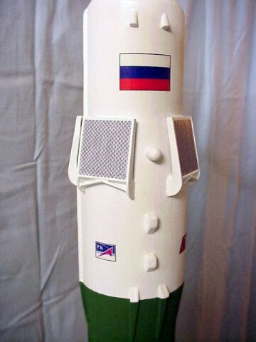

Habe übers WoEnd ein bischen gemalt und Aufkleber ausgedruckt.
Das Problem war, dass ich mich für keine einzelne Mission der Sojus TM entscheiden konnte. So habe ich nur die russische Flagge und das Logo von Rosaviakosmos und Energia draufgepappt.

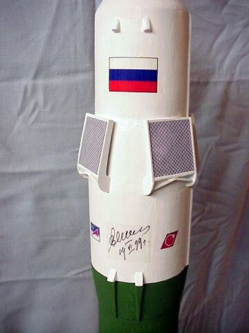

Auf der Rückseite habe ich noch das Autogramm vom Chefkonstrukteur Michin (Nachfolger von Koroljow) aufgeklebt, was er uns 1999 bei einem Treffen in Morgenröthe-Rautenkranz gegeben hat.
Beiträge: 3077
Beitrag 24671 [Alter Beitrag19. Januar 2003 um 22:44]
und last but not least habe ich mir erlaubt das Datum, Ort und meinen Namen (natürlich auf kyrillisch) auf dem Modell zu verewigen. Natürlich so winzig, dass man es eher als eine technische Aufschrift halten könnte. wink
Nun ist die untere Etage der Sojus mit der Farbgebung drann.

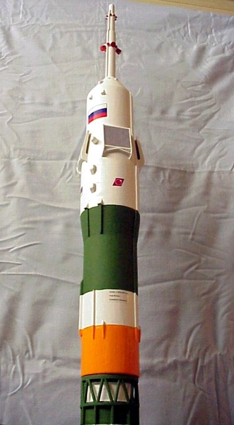

Hi Rocketeers,
habe an der Sojus ein bischen weitergemalt. Leider ist mir in meiner Werstatt bei meinen verstaubten Neonröhren kein besseres Bild gelungen.

Konnte selbst mit der Lupe keinen Lackierfehler entdecken !!
Na ja, das ist kein Wunder, denn ein Foto läßt immer kleine Unebenheiten verschwinden, welche es aber immer gibt.
Ganz hat die Farbe noch nicht gedeckt, also nochmal leicht anschleifen (ich nehme da immer feine Stahlwolle) und dann halt nochmal streichen.
Für die Farbgebung nehme ich nur wasserlösliche Farben (die kleinen Glasdosen, welche es bei OBI in der Bastelabteilung gibt) für die Endlackierung nehme ich dann 2K-Klarlack. Das verträgt sich. Auch die Aufkleber (selbstklebende Transparentfolie) vertragen den Lack. So kann man mit dem Computer die herrlichsten Aufkleber ausdrucken (Buchstaben, Logos...) und anschließend wunderbar überlackieren. Lackieren mache ich immer noch mit dem guten alten weichen Pinsel. Kann einfach nicht mit der Sprühpistole umgehen.
Deine Frage nach den Kosten... kann ich eigentlich nicht so genau beantworten. Werkzeug hat man ja eh da, bliebe nur das Glasgewebe, Harz & Härter, 2K-Kleber, ein bischen Sperholz, Farben etc.
Also, sorry, ich kriege es nicht zusammen, was so was kostet. Jedenfalls viel Zeit, Mühe, Ausdauer, Geduld... und das kann man ja nicht so genau kalkulieren wink
So ein Projekt wächst einem schon ans Herz, und wenn man dann fertig ist, ist es für einem unbezahlbar.
Ciao Marxi. Ich freue mich echt über jede Frage.
