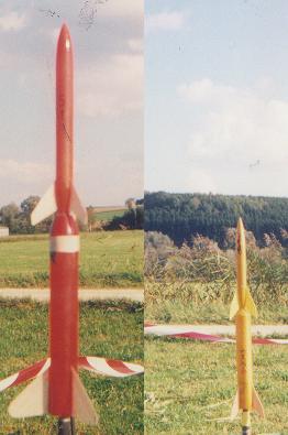

Stanislav NAJDOSKI MKD 625 m
Der SALT Flug zweistufig kommt noch.
2 x 2.5NS
2x 1.5 Euro
Treibstoff AP
Senior Pyronaut
Wohnort: Köln
Beiträge: 2941
Beitrag 34192 [Alter Beitrag19. August 2003 um 18:09]
Coool!
Wie hat denn Stanislav mit dem SALT4 die Stufentrennung gemacht? Was für ein Schub sind 3 Euro? Wo hat er den SALT in der Oberstufe untergebracht? Da die Oberstufe doch bestimmt einen zu geringen Durchmesser hat, wird er den SALT4 in den 4 Leitwerken eingeharzt haben, oder? Neil hat dies zumindest bei seiner Flame of Oer mit der Audio-Video-Sende-Einheit gemacht, da sein selbstgewickeltes Carbon-Rohr die Funksignale seiner CMOS-Kamera einsperren würde...
