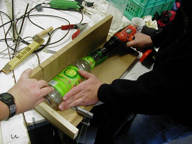

@ Robby2001: Ja, ich hab meine Technik verbessert, jetzt hab ich so 1mm Unterschied zwischen Höhen und Tiefen. Ja, ich benutze die 1l - Flaschen, naja, ich hab jetzt halt schon eine Anschlag mit 14 cm gebaut. Zur Not nehm ich einfach noch ein Rohrstück rein, das geht schneller als mir ein neues Brett zu sägen  . Ich hab mir überlegt, dass ich den Drucktank irgendwo in eine Ecke drücke, sodass er gerade wird. @ Rocket: Probiers mal so: Mit dem Teppichmesser die Flasche durch ein paar Umdrehungen einritzen, um die Schnittstelle zu markieren. Dann das Rohrstück grob abschneiden und mit einer starken Schere (Blechschere) genau ausschneiden. Das geht richtig flott (5 min/Rohrstück) und die Schnitte sind gerader als mit dem Teppichmesser. Jetzt hab ich erst mal keine Pfandflaschen mehr, morgen ist Sonntag und ich geh schifahren, aber vielleicht find ich am Abend noch Zeit die Rohrstücke anzuschleifen (240er Schleifpapier, oder???). Schlaft gut, Rookie³

hi so lange dauert das. Robby und Veloxid haben 23 flaschen in ner halben stunde zerteilt. aber ist ja egal. Pascal
Wir hatten dafür eine echt prima Schneidevorrichtung von veloxid. Ging echt fix damit, und gerade wurden die Schnitte dabei auch. Irdgendwo hatten wir darüber berichtet, ich find´s auf die Schnelle nicht mehr.
Gruß robert

ich aber: das findest du bei dem Thread SSt-Methode Frage auf der 13 oder 14 seite und soweiter. Pascal vorab ein bild Folgende Datei wurde angehängt:
