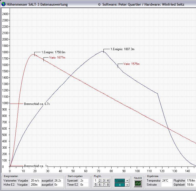

achso durch die dünnere Luft wird eine höhe sozusagen simuliert.
ist doch so richtig oder ?
Richtig. Wie das so aussieht, zeigt die folgende Überlagerungskurve. Blau (rechts) stammt vom Exsikkator
(mit Wasserstrahlpumpe), Rot (links) ist der Verlauf einer Flugkurve.
