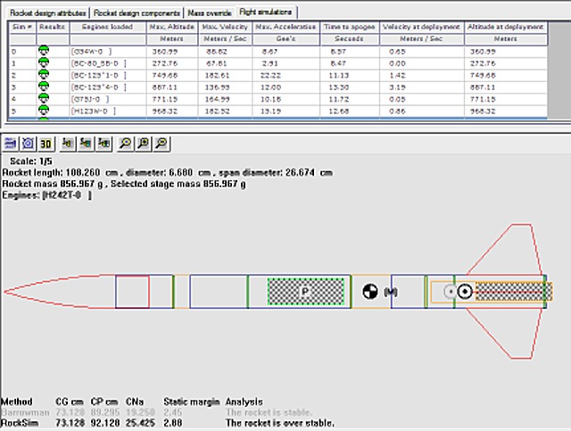

Beitrag 72480 [Alter Beitrag06. April 2005 um 14:55]
Hallo Forum,
wie so immer : reden um des Kaisers Bart, es kommt aber nichts konkretes dabei raus (bis auf drei Vereinzelte). Hier mein Vorschlag :
  1. Standardteile (über einen Händler zu beziehen), dadurch jederzeit zu reparieren
  2. gutes Preis-/Leistungsverhältnis
  3. modularer Aufbau
  4. unterschiedliche Motoren fliegbar
  5. jederzeit zu Veredeln (Verglasen, Lackieren usw.)
  6. Einbau von Elektronik möglich
  7. kann in jedem Bastelzimmer zusammengebaut werden
Der Preis lt.Liste liegt derzeit bei ca. 80€, legen wir noch eine Platine von Andreas dazu (wahlweise DentaMag/Timer, oder vielleicht beide ?) ==> ist nicht abgesprochen und nur eine Idee !
Hier die 3D-Zeichnung :
- Pythagoras -
Modellbau-Factory
oliver
oliver
Registriert seit: Jan 2002
Wohnort: 89250 Senden
Beiträge: 897
Beitrag 72482 [Alter Beitrag06. April 2005 um 14:56]
Hier die Konstruktionszeichnung und eine Auswahl von Motoren :
ciao
- Pythagoras -
Modellbau-Factory
tomcat
tomcat
Registriert seit: Dez 2002
Wohnort: Seeheim-Jugenheim
Verein: SOLARIS-RMB
Beiträge: 269
Beitrag 72484 [Alter Beitrag06. April 2005 um 15:17]
[Melden] Profil von tomcat anzeigen    tomcat eine private Nachricht schicken   Besuche tomcat's Homepage    Mehr Beiträge von tomcat finden
Ja, die Rakete gefällt mir. Vielleicht könnte man auch nur mit 3 Flossen auskommen. Dann hätte man weniger Gewicht, weniger Bauaufwand, (weniger Kosten), Schwerpunkt weiter nach vorn. Ist nur eine Anregung.
Beitrag 72486 [Alter Beitrag06. April 2005 um 15:43]
Vier Flossen sind aber meiner Meinung nach leichter und genauer auszurichten!
Aber das Modell finde ich auch gut!
Mfg Fabian
