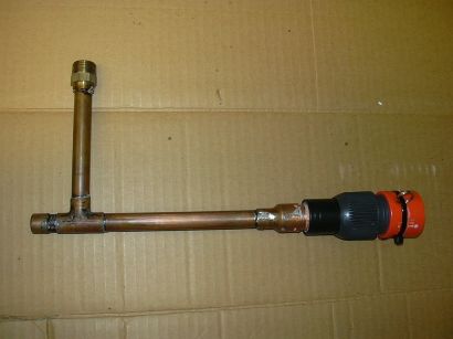

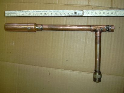

Beitrag 103660 [Alter Beitrag27. August 2006 um 12:44]
ich hab für meine Startrampe mal eine neue Auslösung gebaut. Diesmal mit
einer Profikupplung.
Alles ist wie bisher aus 15mm Kupferrohr zusammengelötet, lediglich das Ende
zur Rakete ist mit einer Erweiterung auf 22mm und einen Stück Rohr versehen
worden. Die Kupplung und das Rohr habe ich sorfältig entfettet und dann mit
reichlich PU Kleber volllaufen lassen, festgeschraubt und über Kopf hängend
trocknen lassen.
Das Ganze muß jetzt nur noch in die Rampe eingebaut werden.
