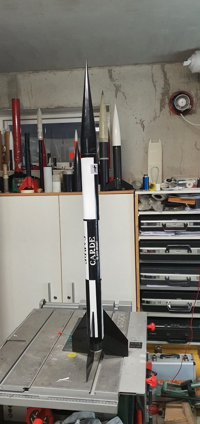

Beitrag 7653673 [Alter Beitrag05. August 2022 um 21:12]
Beiträge: 8402
Beitrag 7653674 [Alter Beitrag05. August 2022 um 22:07]
Sauber!
Und, Endgewicht?
Wo hast Du die Decals her?
Beiträge: 2997
Beitrag 7653675 [Alter Beitrag05. August 2022 um 23:12]
Moin Oliver,
Endgewicht ohne Fallschirm 330g.
Könnte also auf einem D24 auf 110m regelkonform fliegen. Geht aber auch ein G reinbounce
Die Decals sind vom Stickershock23.
Ich hab sogar zwei Stück bekommen. Da habe ich noch einen Versuch, wenn die letzten Blasen nicht verschwinden.

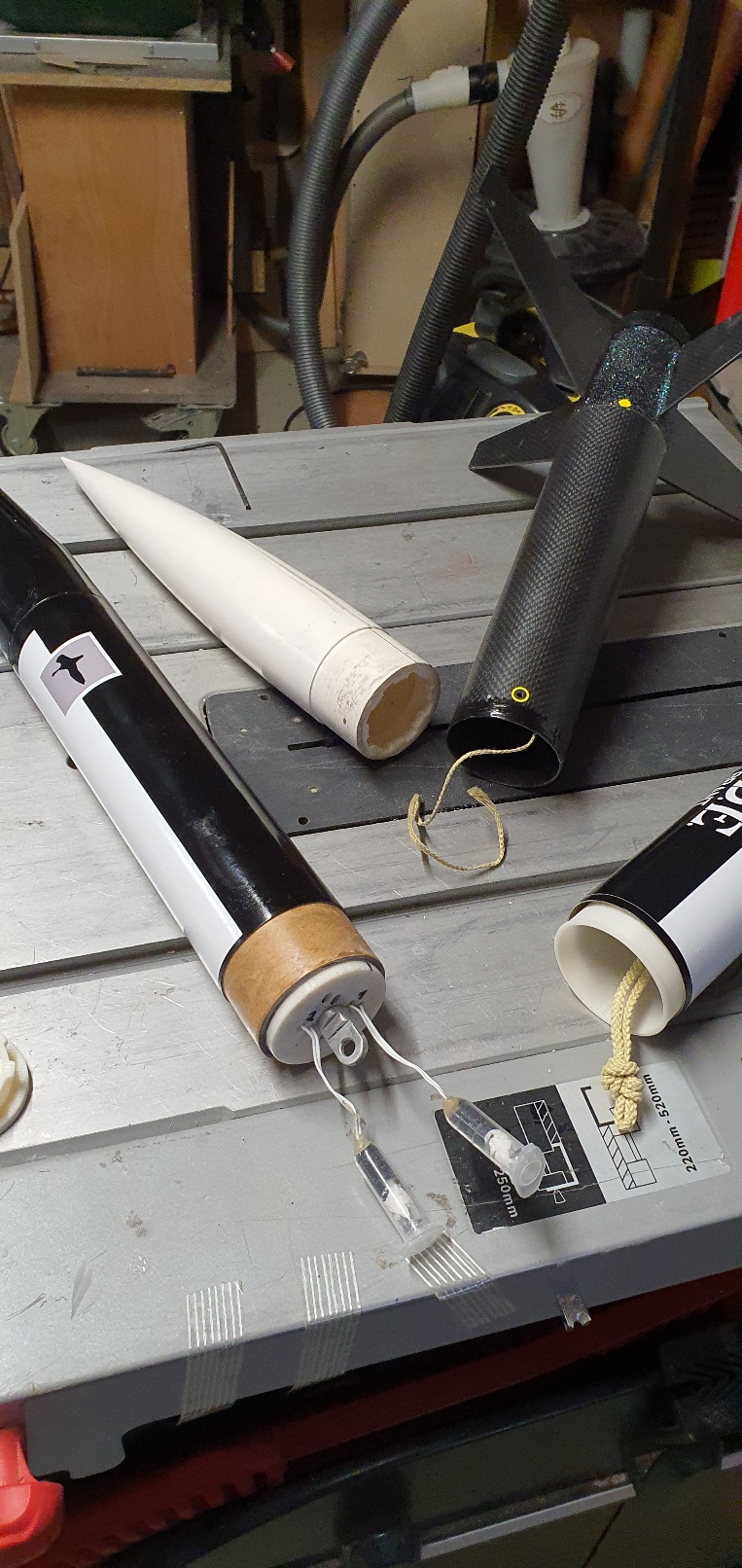

So sieht es im Moment mit dem Innenausbau aus.
Geändert von RalfB am 12. August 2022 um 22:44
Beiträge: 2997
Beitrag 7653740 [Alter Beitrag12. August 2022 um 22:45]
Die Kevlar Schnur geht durch und ist in der Spitze an einer Ringöse befestigt.

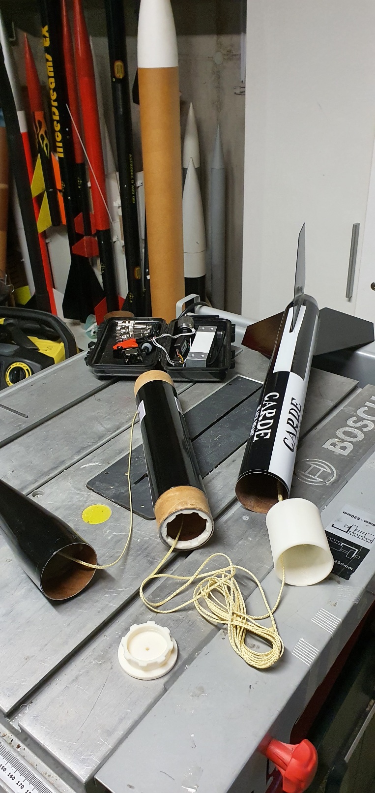

Beitrag 7653741 [Alter Beitrag12. August 2022 um 22:54]
Geändert von RalfB am 12. August 2022 um 22:56
Beiträge: 2997
Beitrag 7653744 [Alter Beitrag12. August 2022 um 23:00]
Oben eine Version mit der AV Bay die ich aus der oben liegenden Schicki Micki geschraubt habe.
Die Elektronik passt auch in die Goblin. Es ist ein Simply und ein Magnetswitch verbaut.
