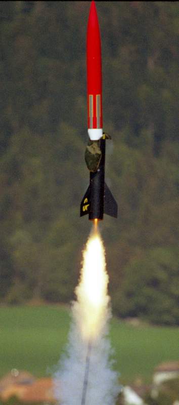

So, heute habe ich auch meine Fotos abgeholt.
Gleich mein spektakulärstes - das gleiche Teil, das Rolli weiter vorn auch schon hochgeladen hat (Aerotech G-Force oder sowas?):
Man sieht genau den Moment, wo's kapott geht:
Der Popo scheint den Rest überholen zu wollen.
Was folgern die Experten nun?

Thomas' G-Force mit einem H180 dessen Frontdichtung genau in diesem Moment versagt hat. Darum hat die Rakete die Spitze verloren. Grund ist in der Regel ein Fehler beim Zusammenbau des Reloads, ich konnte aber nachher nicht mehr feststellen ob das wirklich so gewesen ist. Was ich von den Dichtungen noch fand war allesm am richtigen Ort.
Jürg

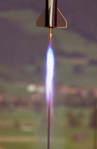

So, ich muß nochmal die Diskussion für ein paar Fotos unterbrechen!
Irgendwie bin ich ja jetzt fast ein Blue Thunder Fan geworden, daher dies hier.
Man konnte überhaupt so schön den ganzen Tag Flammen fotograferen!fg
Ich finds geiel, was man hier alles sieht: Den scharf gebündelten Schubstrahl, Verdichtungsstoß, und dann den Farbübergang blau-weiss-rot...
Eigentlich wie die Orion der Holländer!big grin

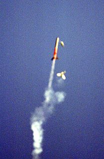

Und, Pegi!
Ich sollte doch die Stufentrennung Deiner Skylark fotografieren - hat einigermassen geklappt.
Ist zwar eine extreme Ausschnittvergrößerung, aber man sieht die Stufentrennung.
Leider auch, dass der Konus nicht mehr da ist, wo er hingehört.

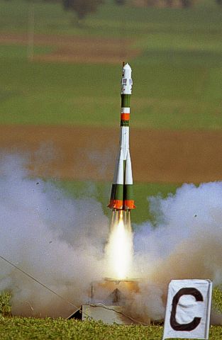

Immer wieder schön: Rolli's Soyuz:
