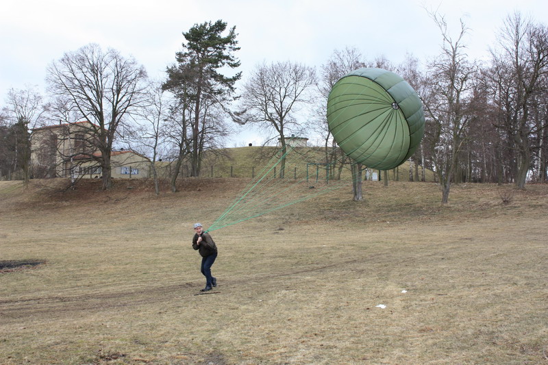

Positiv ist, dass der große Main mit Pilotschirm sich hervorragend in die große Tube packen läßt.

Schickes Schirmchen übrigens! eek!

Der Schirm ist der Hammer! Zu den anderen Themen kann ich leider nicht so viel sagen, außer dass ein (normal dimensionierter) Main in 320 m Höhe bei nicht allzu starkem Wind kein Problem sein sollte. Bei Deinen Fallschirmen glaube ich aber manchmal, dass ich schneller die Treppe runterlaufe als Deine Raketen landen ;-)

Wenn ich schnell die Treppe herunter laufen sollte, brauche ich den Schirm roll eyes (sarcastic) Rolli
