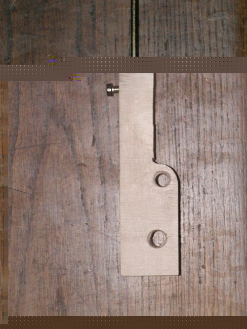

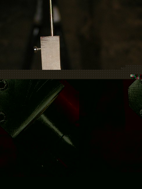

Heute habe ich fuer den 'T2' Kurs einen Startstabhalter fuer die Rampe gebaut.
Er nimmt Startstaene mit 3 - 6 mm auf (wer groessere benoetigt soll die rail nehmen smile).
Hier senkrecht mit einem 5 mm Stab.

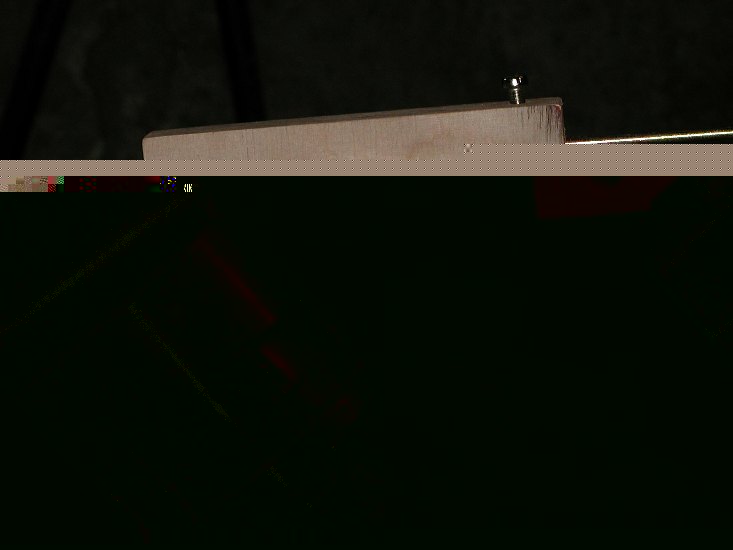

hier gekippt
(das vorige Bild ist bei mir unvermatscht, vom Web her ist es aber vermatscht (trotz 2-maligem upload) - wie ist es nun - kaput oder ok?

Hier das 3. Bild,
der Halter alleine nur mit Startstab
Gruss Johannes
