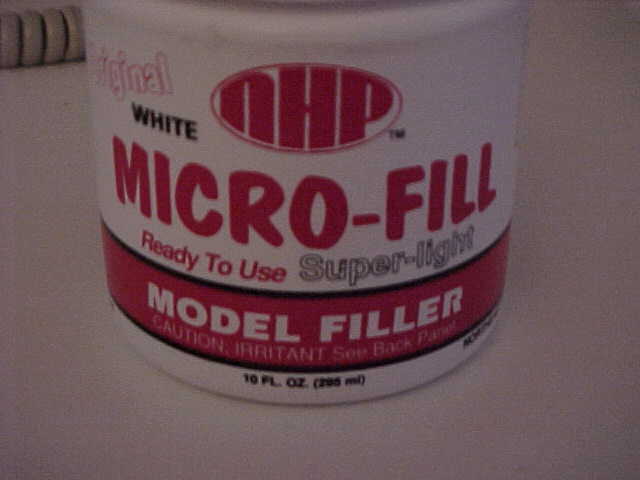

Ganz hervorragend zum Spachteln auf den Rohren ist auch der weisse Balsa-Spachtel, welcher in einer weissen Kunststoffdose in Modellbauläden zu kaufen ist. Früher hiess er "Model Magic" oder auch anders! Erstmal importiert hat das Zeug meines erachtens Toni Clark von Practical Scale in Bünde.
Da er sehr weich ist (wie leichtes weiches Balsa) kann man ihn besser und leichter schleifen als die "harten" Spachtelmassen aus dem KFZ-Zubehör. Man hat so ein Rohr in 5 Minuten komplett verschliffen und die Spiralrillen sind weg! Auch für die Flossen-Ansätze ist er gut geeignet. Man kann auch dicke Kleckse aufspachteln und schleift sie ruck zuck runter. Wenn Ihr das schon mal mit Presto-Spachtel versucht habt ... da habt ihr rundum alles weggeschliffen aber der Spachtelklecks ist noch da weil er härter ist. Moltofill ist meineserachtens weitaus schlechter geeignet, weil es schrumpft und manchmal zu Rissen neigt! In jedem Fall sollte man auf dem Karton ganz sachte schleifen - wenn man einmal die oberste Schicht verletzt hat, kommt die faserige Zwischenschicht durch und dann kann man eine Spritzlackierung vergessen. Sieht scheisse aus! Doppler-Effekt - The tendency of stupid ideas to seem smarter when they come at you rapidly. |

Hallo Hallöchen!
@Guido (dem Bändiger aller Wombats) moanst dös? (s.u.) Das ist so ein super leichter Spachtel, wasserverdünnbar. bindet ruckizucki ab. Aber beim schleifen Obacht! Da ist Glas drin. Das juckt wie Teifi! Maske ist zu empfehlen. Ich hab mir in Dortmund mal zwei 40er Röhren von Estes gegönnt. Unbehandelt = Marke Babypopo! D.h. Betram reich mir das Bügeleisen! ![]() Zum Thema G4: definiere teuer! ![]() Vielleicht können wir uns ja was teilen. Ich denke so an die Leverkusener Combo beim nächsten Treffen. Postversand stell ich mir arg aufwendig vor! Ginge wohl auch. Sodele Grüsziwohl! Boris Folgende Datei wurde angehängt: Schrecklich diese Umweltverschmutzung: Gestern eine Dose Sardinen aufgemacht, alles voller Öl, alle Fische tot! |
