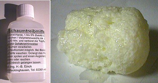

Hi all ! Hat schon mal jemand versucht mit Epoxydharz etwas auszuschäumen ? Beispielsweise eine ausgedrehte Balsaspitze oder etwa 2 Formteile die versteift werden müssen (A4 - Leitflächen)... Die Messe Dortmund bringt uns eine tolle Lösung: Schaumtreibmittel für Epoxydharz. Je nach Zugabe kann der Schäumfaktor gesteuert werden. Hersteller: EMC-Vega Dipl. Ing. H.-B. Einck Rügenstr. 74 45665 Recklinghausen Tel. 02361-491076 Vielen Dank für die spitzenmässige Beratung während der Intermodellbau Dortmund  Tom Folgende Datei wurde angehängt:

Ich hab die Prozentangabe die der Hersteller angibt einfach mal ignoriert ... und hab zu 25 gr. gemischtes Harz einfach mal einen Teelöffel "Schaummittel" zugegeben.
Das Ergebnis siehst du ja. 25 gr. Schaum bei Abmessungen von ca. Durchmesser 60 mm und Länge ca. 70 mm (hatte das zeug in einem Plastikbecher angerührt).
Aber einen "sinnvollen" Test habe ich noch nicht gemacht...
Hi Tom, das ist ja ein bisschen das Problem. In einem Becher angerührt geht das Zeug natürlich auf wie ein Hefeteig. Aber man muss ja davon ausgehen, dass man pro Arbeitsgang nur in einer Materialstärke arbeiten kann, die nur so groß ist, dass das herz nichr wegfliesst und dabei ergeben sich die angegebenen 2-3mm. Folgendes könnte man aber mal probieren: Flossen in negativform ganz normal in 2 Lagen laminieren. Nach Anhärtung in beide Formhälften eine Schicht Treibharz einpinseln, eine PE Folie zwischen die Hälften legen, zusammen fügen und treiben lassen. der Vorgang wird so lange wiederholt, bis die Form ganz ausgefüllt ist. Beim letzten Durchgang lässt man dann die Trennfolie weg und die Laminathälften sind vollständig ausgeschäumt und verklebt. Ich hab noch ne alte Form und werd das mal probieren. Gruß, Achim
