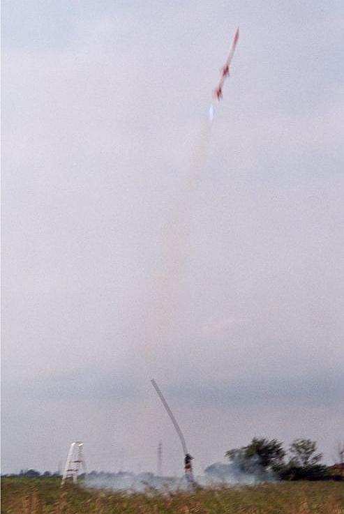

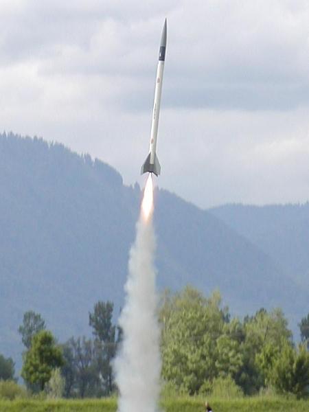

das Bild gibt gleich mal Anlass zu ner Frage. Es sieht so aus, als käme die Rakete leicht schieg aus der Rampe. Am Wochenende ist mir das gleiche passiert. Die Rakete verlässt die Rampe und knickt unmittelbar danach leicht zur Seite weg. Nach eun paar Metern richtet sie sich wieder etwas auf und zieht dann konstant ihre (leicht geneigte) Bahn. es ist nicht weiter dramatisch, ein paar Grad Abweichung von der Senkrechten, aber ich versteh nicht, warum. Vor 4 Wochen flog die gleiche Rakete mit dem gleichen Motor und der gleichen Rampe exakt senkrecht. Auch auf den ALRS Videos sind mir einige solche Starts aufgefallen. In Anbetracht der hier verfügbaren, kleinen Fluggelände würde ich solche Abweichungen gerne vermeiden. Gruß, Achim Der größte Feind des Erfolges ist die Perfektion |

Sooo schief ist sie nun auch nicht...
Ein Abknicken gleich nach der Rampe deutet immer auf eine zu labile Rampe hin, die Rampe (Startstab oder auch ein zu wenig verstärkter Rail) kann während des Aufstieges gebogen werden, zurückschwingen und kann der Rakete von hinten eins "federn" und sie aus der Bahn lenken. Unsere ARGOS-Rail-Rampen sind auch noch zu wenig stabil, wir haben dies auch schon auf Fotos gesehen. Deshalb werden wir die Rails (BlackSky) noch mit einem Aluvierkantrohr verstärken. Fazit: Vermeide Startstäbe und baue eine genügend stabile Rampe mit viel Masse, stabilem Schwenkmechanismus, stabiler Halterung und verstärktem Rail. Hier noch ein Beispiel eines anderen Rails, gesehen am MIR 2002 in Bologna. Der BlueThunder I435 der zweistufigen Quantum Leap von Jürg hat hier sogar den Rail verkrümmt und danach die ganze Rampe umgestossen. Das Resultat war eine sehr flache Flugbahn, die jedoch zu keinem Schaden führte, da das zweistufige Recovery den Bosster und den Sustainer perfekt funktionierte. Folgende Datei wurde angehängt: |

Aber Dani!
Wir hatten Sturm! Der Wind blies von rechts, und zwar heftig! Um die Mittagspause sind ALLE Raketen nach rechts geflogen: "mild weather cocking" würde ich sagen! Und das findet statt wenn die Rakete noch langsam ist. Und die Astrobee dürfte auch gut stabil bis eher überstabil gewesen sein. Bertram |

An meiner Rampe lag das garantiert nicht. Es war ein 50mm Alu Profil und absolut verwindungssteif.
Was passiert eigentlich, wenn das erste guide die rail verlassen hat? Die guides sind ja in der Regel so 20 - 50cm voneinander entfernt. Wenn das erste guide nun die Rampe verlassen hat, so kann das zweite guide die Rakete ja nicht mehr führen, sie ist praktisch mit einer Art Gelenk mit vielen Freiheitsgraden mit der rail verbunden. Wäre es möglich, dass in dieser Phase, bis das zweite guide die rail verlassen hat, die Rakete duch Seitenwind, Reibung des guides, verkanten, oder was auch immer, aus ihrer geführten Bahn gelenkt wird und deshalb beim Verlassen des zweiten guides einen Knick macht? Wären vielleicht 3oder 4 guides besser als nur 2 um die Führung länger aufrecht zu halten? Gruß, Achim Der größte Feind des Erfolges ist die Perfektion |

Nein, nein, die Astrobee ging ja wunderbar weg, das waren wirklich nur ein paar Grad (siehe auch die folgende Bildseqquenz unter der Astrobee - Gallery ) !
Meine Antwort ging eher in Richtung der allgemeinen Feststellung von Achim, das "oft" die Rakete gleich nach dem Startturm abknickt, wie er das selbst erlebt und auch am ALRS mehrere Male feststellen musste. Ich bleib dabei: Eine stabile Startrampe ist das A und O eines jeden guten Startes. |
