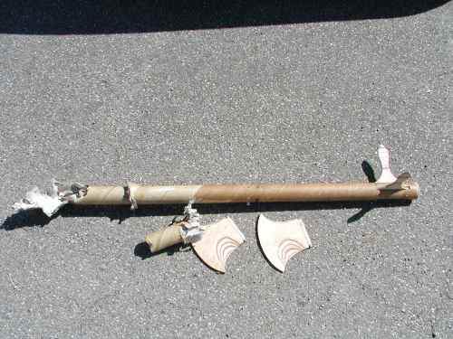

. . . und crash. Fehleranalyse: Die Battleaxe wurde für >= H128 gebaut. Der G64 ist kuerzer und daher kam er nicht bis zum oberen Fallschirmspanten. Im Flossenbereich hat das Modell Schlitze - dadurch konnte der Auswurfdruck entweichen und es kam kein Fallschirm (da hilft nicht mal der Kolben). Das Ergebnis: Starke Reparaturbeduerftigkeit  . Was solls, 2 Neue Fallschirmspanten, eine neue Spitze, das untere Rohr kürzen, das obere Rohr neu) bei einem Bausatzmodell waehre das ein Totalverlust, hier einige Abende Arbeit. Gruss Johannes Folgende Datei wurde angehängt:
