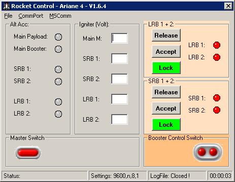

Hier noch das von mir entwickelte Anzeige- und Steuerprogramm (Rocket Control), dass die Daten zuerst per Kabel und dann, nachdem wir das Stargelände verlassen müssen, per Funk-Link darstellt.
