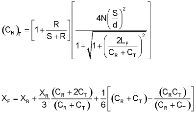

Hallo Olli,
wie errechnet sich denn der Faktor C?
Erwin

Beitrag 15940 [Alter Beitrag09. Juli 2002 um 18:39]
Eine Herleitung zu diesen Formeln gibts in der Arbeit von Barrowman (Centuri Technical Report 33).

Beitrag 15988 [Alter Beitrag10. Juli 2002 um 16:53]
Hallo Oliver,
die Formeln kommen mir durchaus noch bekannt vor, aber nachdem es doch ca. 15 Jahre her ist, seit ich mich mit Barrowman beschäftigt habe, das Ganze nicht mehr griffbereit habe und allzuviel nachdenken ich mir bei dem schönen Wetter nicht zumuten möchte big grin, wäre ich dankbar, wenn du mir noch weiter auf die Sprünge helfen könntest. Was ist was bei der Formel? Möglichst mit Grafik big grin

Beiträge: 8379
Beitrag 15992 [Alter Beitrag10. Juli 2002 um 17:22]

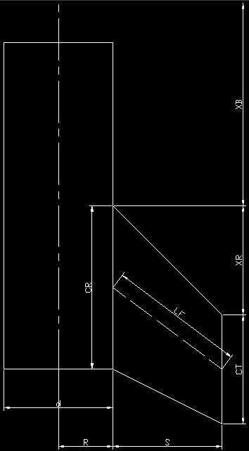

Sollst Du haben:
Wenn ich mal irgendwann zu viel Zeit habe werde ich mich mit der Herleitung auseinandersetzen und dann vermutlich auch berechnen können, wo der Druckpunkt bei ungleichmäßig geformten Flossen liegt.
