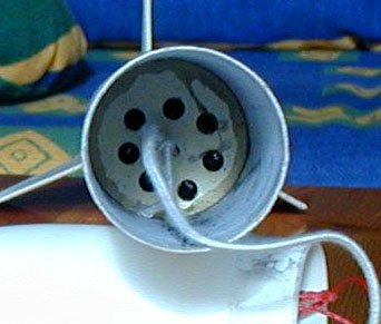

Zitat: Ein Bild sagt mehr als 1000 Worte: Edelstahl(topfkratzer) in der Rakete fest fixiert. Das Material kühlt den heissen Ausstoß ab und der Druck kann passieren. Damit braucht man auch keine Schutzwatte mehr zusätzlich... übrigens, ich hab den Titel etwas umbenannt, denn "Flugunfall" war absolut nicht treffend... Folgende Datei wurde angehängt: |

Hallo Tom
Hast Du das Material im Rohr irgend wie fixiert oder besteht nicht die Gefahr, daß es durch die Luftströmung mit hinaus gestoßen wird? MfG Frank ] |

Zitat: Hihi, wer lesen kann ist klar im Vorteil ... Spass beiseite, Du hast natürlich Recht. Der Topfkratzer muss fixiert werden. Am einfachsten kann man die durch einen Zentriering ober und unterhalb des Topfkratzers tun. Man muss nur von Zeit zu Zeit den Dreck der Ausstoßladung rausklopfen oder mit Druckluft rauspusten... Das Bild zeigte nur den prinzipiellen Einabu. Gruss Tom |

Hallo Tom
Ich sollte mich wieder in mein Erdloch verkriechen. Wie du schon sagtest: "Wer lesen kann ist klar im Vorteil". MfG Frank ] |

Zitat: Allerdings! Bäääh! Örks @Frank & Phil: das Bild zeigt einen frühen Versuch in einem 40er Rohr. Mit Spanten aus Pappe (Thorwald), gelocht Pi x Daumen mit einem Bürolocher. Stahlwolle = "Peggy Perfect" (hmm, ich werde die Rakete auf Peggy taufen, noch existiert sie) hubahopp Boris Folgende Datei wurde angehängt: Schrecklich diese Umweltverschmutzung: Gestern eine Dose Sardinen aufgemacht, alles voller Öl, alle Fische tot! |
