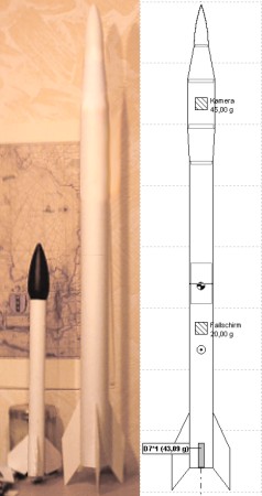

So, das Grundmodell ist gebaut. Es fehlen noch Farbe, Motor und Kamera-Einbau. Auf dem Foto steht zum Vergleich eine Quest Courier daneben - mit dem 1,5 fach (siehe weiter oben) hatte ich mich etwas verrechnet, die neue Rakete ist eher doppelt so gross geworden. Und der Kameraeinbau wird etwas tiefer sitzen als in der Skizze. Insgesamt wiegt das Teil (inkl. Fallschirm) jetzt genau 169 g (auch das ist nicht ganz unwesentlich mehr als geplant :-) ...
Kommt also noch der D-Motor und die Cam dazu, dann dürften es rund 255 g werden.
Jetzt fang ich doch langsam an zu zweifeln, ob das nicht ein bisschen viel ist. Naja, in ein paar Tagen werde ichs wissen ...

Hallo Rolf,
das wird schon relativ knapp mit der Motorisierung. Wie hast Du denn Dein Modell berechnet ? (RockSim, Space Cad o.ä)
Solltest Du keines dieser Programme haben, wäre ich gerne bereit dies für Dich zu machen. Ich bräuchte dazu nur die exakten Daten.
Ich meine schon, daß eine Motorisierung mit H5K oder größer besser wäre. Eine andere Variante wäre zu Clustern (zwei od. drei D7).

berechnet habe ich mit Space Cad 2.1; und das Gewicht mit ner Bürowaage kontrolliert (war nur 8 g schwerer als in der Berechnung, find ich ziemlich nah dran).
Deine weiteren Vorschläge sind kaum für mich umzusetzen, da ich keinen T2 hab, und es in meiner direkten Nähe auch keinen Club gibt, dem ich mich anschliessen könnte.
Muss also noch ein bisschen an meinem Modell rumbasteln (das Problem ist einfach, das ich an einer Stelle 69 mm Rohrdurchmesser für die Cam brauche).
Rolf
