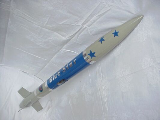

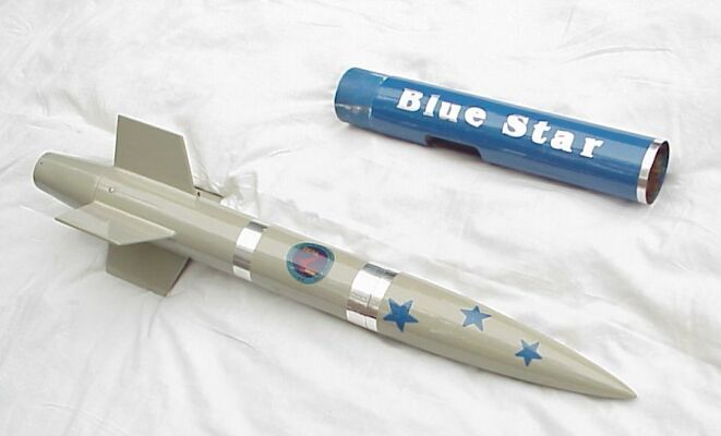

Hi Rocketiers, zwei Starts hat das Modell schon hinter sich und nach jedem Flug erfolgte ein Umbau. Folgende Datei wurde angehängt:

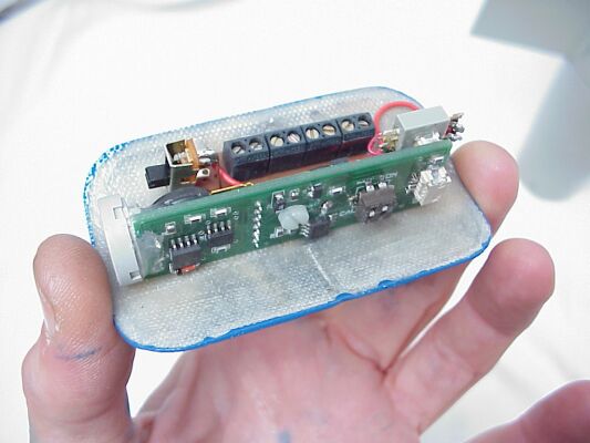

Zum Einsatz kommt in der jetzt dritten Konfiguration der "Blue Star" das Altimeter "Perfect Flight". Folgende Datei wurde angehängt:
Beiträge: 3002
Befestigt ist es zusammen mit einer Schraubleiste am Klappendeckel der Nutzlastbucht. In der der Bucht befinden sich zwei Battarien und zwei Schleusen für die Ausstoßladungen.

Stefan S
Verein: HGV TRA#07919 L2
Beiträge: 213
Hallo Rolli,
benutzt Du die Spannungsversorgung des Perfektflight`s als Zünd Spannung ?
Stefan

Sebastian
Registriert seit: Jan 2001
Wohnort: Markdorf
Beiträge: 128
Er meint natürlich 100 Meter! Bzw. in 300 Fuß AGL sollte der Hauptfallschirm des PerfectFlite ausgestoßen werden.
