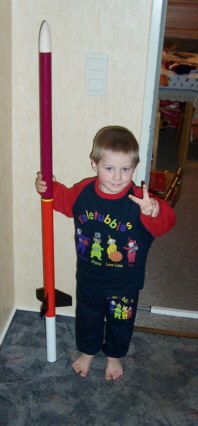

So, da ist sie nun. Der Rohbau meiner Texus / Skylark 7 ist fertig. Nun geht es an den Innenausbau. Dazu möchte ich von euren Erfahrungen profitieren. Bite schreibt mal Eure Meinungen zu folgenden Fragen: 1. Die Rakete ist 1,23 Meter hoch. Ist es besser sie als Mitten- oder Kopftrenner zu bauen? Noch ist beides möglich. 2. Kolben oder Edelstahlkühlung? Und wo einbauen? Von der Schwerpunktlage könnte ich noch Gewicht im unteren Bereich brauchen. Viele Grüße Michael P.S. Der Krümel rechts ist unser Sohn Dominic, ein echter Raketenfan ! Folgende Datei wurde angehängt:

Kolben und Kühlung (KuK) natürlich ... auf eine Anfrage von Phil16 hat sich ein Thread zu diesem Thema entwickelt, mit sehr aussagekräftigen Skizzen und Bildern.
Die Einbaulage würde ich mit Hilfe von SpacCad o.ä. ermitteln.
Mittlerweile präferiere ich übrigens den "Mitteltrenner" - ich habe den Eindruck das bei einer Fallschirmfehlentfaltung der Mitteltrenner meher Chanchen auf Crashverhinderung hat. Gegenstimmen bitte hierhin!

Hi Mike, 1) Ich baue inzwischen prinzipiell als Mitteltrenner (auch die Theaterraketen sind Mitteltrenner). Vorteile: Transport, Bergung (auch wenn der Schirm nicht raus kommt sind die Beschaedigungen meist gering), Nutzlastkammer (der obere Teil kann sehr gut Elektronik aufnehmen), Bergung (2-Stufig kann so leicht gebaut werden). Nachteil: Stabilitaet kann relativ leicht behoben werden. 2) Ich wuerde beides reinbauen (mach ich inzwischen bei allen Modellen (selbst die Theater A-Modelle haben Kuehlung (Kolben war mir dann bei A doch Overkill)). Den sich ansammelnden SP-Muell (besonders von den SFs kann man nach jedem 3. Start mit Pressluft rausblasen (im Freien! Nie in der Werkstatt). Gruss Johannes

Ja, aber was macht der Pappdeckel des D7? Den kann ich ja nicht einfach rausnehmen. Und nach dem Flug so lange schütteln und hoffen, das er durch die Motorhalterung rausfällt? Wie groß ist der optimale Abstand zwischen Motor und Kühlung? Zitat: Mittlerweile präferiere ich übrigens den "Mitteltrenner"
Zitat: Ich baue inzwischen prinzipiell als Mitteltrenner
Wie lang sollte dann der Kuppler sein? Ich habe jetzt einen drin, der 100mm lang ist. Das erscheint mir noch ein wenig wackelig. Fragen über Fragen... VG Michael

Hallo Mike, mach doch einfach an Deinen Motorhalter noch einen dritten Spanten, der oben bündig mit der Öffnung abschließt. Das erhöht die Trefferquote beim Rausschütteln ungemein  . Außerdem kommt da der ganze Ruß besser raus.

Haben die neuen D7 ueberhaupt noch Pappdeckel? - Ich hab schon einige Zeit keinen mehr gesehen. Falls doch Deckel, so sind die ganz leicht rauszuschuetteln wenn man als Anschlagspant einen ausgebrannten D7 verwendet und das Motorhalterungsrohr wie von Pegi vorgeschlagen ganz am Ende mit einem Spanten abschliest. Dann ist der Deckel innerhalb von 5 Sekunden rausgeschuettelt. Abstand: Je groesser desto besser. Die Kuehlung verdreckt weniger und muss weniger Hitze aushalten. Wenn sie >20 cm hat muss sie auch nicht mehr Austauschbar gemacht werden, es genuegt ab und zu die Pressluft von Oben und der Muell faellt unten raus. Zitat: Original geschrieben von MikeHB

Normalerweise sollte der Kuppler 2 Kaliber lang sein. Davon werden 2/5tel bis 3/8tel eingeklebt. Wenn der Kuppler wackelt kannst Du mit Tesafilm oben und unten verdickte Laufflaechen anbringen. Gruss Johannes
