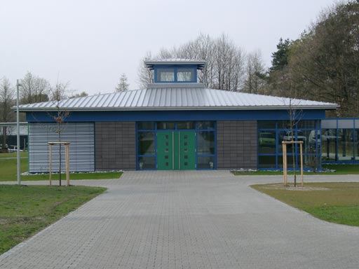

Beitrag 25283 [Alter Beitrag30. Januar 2003 um 10:19]
Und so siehts da aus:
Beitrag 25284 [Alter Beitrag30. Januar 2003 um 10:20]
Nigelnagelneu!
