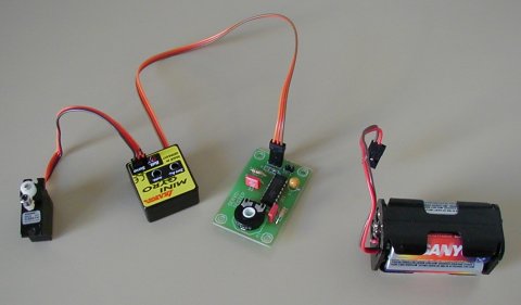

ich habe mir von einem Modellbaukollegen einen Kreisel für Evaluationszwecke ausgeliehen. Hier ein erster Bericht:
Der Ikarus-Minigyro arbeitet auf Piezo-Basis. Er reagiert nur auf Drehungen in einer Achse, nicht auf absolute Lageabweichungen. Das heisst, dass man mit ihm wunderbar Rollbewegungen stoppen kann - er rollt aber die Rakete nicht zurück in Ausgangslage. Deswegen ist er auch nicht geeignet, die Rakete in der Vertikalen zu halten: nach einer Kursabweichung würde er sie tapfer auf dem neuen (falschen) Kurs halten.
Ich werde mich aber schlau machen, ob es nicht Modellbau-Kreisel gibt, evtl. mit echten Kreiseln, die in der Lage wären, die Steuerung zurück in eine Ausgangsposition zu bewerkstelligen.
Der Versuchsaufbau (siehe Foto unten) schien mir aber ganz geeignet für eine aktive Rollachsen-Stabilisierung!

Kugelgelagerter Microservo, Gyro (29x29mm), Servosteller (weil der Gyro ohne Eingangssignal nix tut) und Akku aus der Modellflugszene. Die drei Teile links: 50 Gramm.

Was du da schön auf deinem Bild präsentierst (nicht den Schnee), habe ich schon in einer Rakete umgesetzt. Das Verhalten was du beschreibst, das nur die Drehung gedämpft wird, wollte ich einsetzen um die Eigenrotation meiner Videorakete auf eine Augenfreundliche Geschwindigkeit zu verringern.
Ich habe also so wie du einen Servotester geholt, um genau zu sein den gleichen, und so den billigsten Kreisel den ich gefunden habe.
Das ganze also erstmal nur mit einem Servo gestet. Was du auch mal machen kannst, ist die Empdfindlichkeit zu testen. Dazu habe ich den Kreisel auf dem servokreut befestigt, so das wenn das servo gedreht wird, der Kreisel dann entgegensteurt und er somit im Raum die gleiche Ausrichtung behält. Wird das System zu empfindlich eingestellt, fängt es an zu schwingen.
So einen Kreisel kann man auch nur einsetzen für diese eine speziele Achse der Rakete, weil hier die Sensoren nichts von der Startbeschleunigung mitbekommen.
