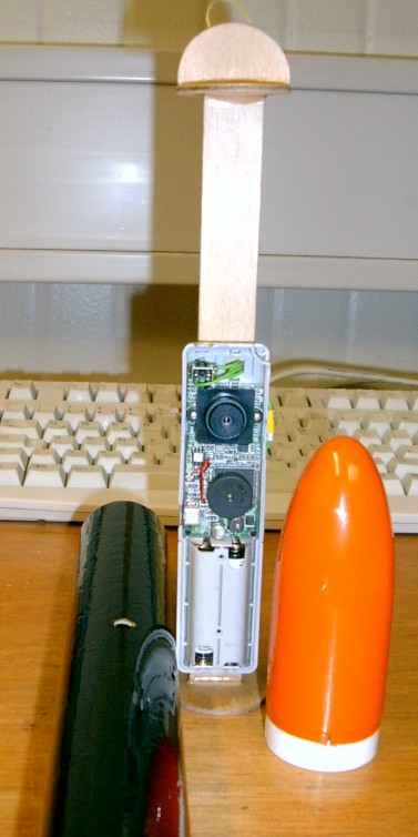

ich bin auch am Bau einer PenRock mit einem Durchmesser von 60mm. Ich hab mir dafür eine Cam von Apitek 1.3 Mio Pixels gekauft.
Um auch im Sinkflug am Fallschirm noch Aufnahmen Richtung Boden zu machen (Spiegel ist in Planung),werde ich bei meinem Modell nach 3/4 der Länge (75cm) die Trennung zw. Unterteil und Oberteil vornehmen.Dadurch habe ich die Möglichkeit,wegen des Schwerpunktes die Cam relativ weit vorne einzubauen.
Bei der Trennung hängt das Unterteil dann im Gegensatz zum Vordereteil in der richtigen Lage,um Bilder Richtung Boden aufzunehmen.
@Rainer: (Ballanceprobleme)
Bei meiner PenRock auf D7 im 30mm Rohr,gab es diese Probleme nicht.
Bei der 60mm Version sehe ich das genau wie Du,wenn die Cam direkt am Rohr platziert wird,deshalb werde ich die Cam als Einschub ins Rohr vorsehen und die Batterien aus der Cam verlagern.
Auf der einen Seite des Rohr´s ist die Cam mit Spiegel aussen,auf der Anderen als Ausgleich die Batterien.
Vom Gewicht her sind beide fast identisch.
Gruss Fritz

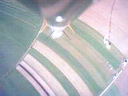

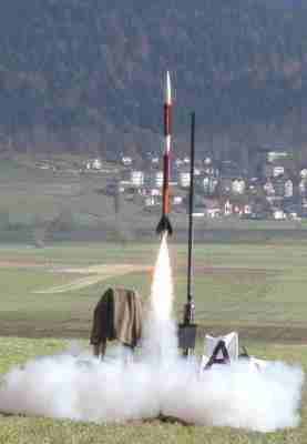

Hi, ich hab auch schon so eine Rakete gebaut, hast Du spezielle Fragen? Hier ein paar Bilder dazu.
Viele Grüße, Tommy

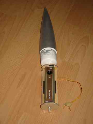

Beitrag 26275 [Alter Beitrag18. Februar 2003 um 13:05]
Ich hab meine Pencam jetzt auch zu Abschuss freigegeben.
Der Einschub ist für ein Rohr mit 40mm vorgesehen.
Ich hatte die Cam bis auf das Nötigste "entkleidet",sie wird über Dip-Schalter auf der Rückseite gesteuert.
Gewicht des Einschub´s ist 65g.
Länge des Modells mit Unterstufe (3xC6) 75cm,Startgewicht ca. 300g.
Ein 2. Unterteil mit 5xC6 + 2 H1K (60mm) ist bereits fertiggestellt,
Länge dann 82cm.
Die Aufnahmequalität ist noch etwas bescheiden,aber ... !
Werde in den nächsten 14Tagen das Teil mal auf 3xC6 starten,stelle dann ein paar Bilder dazu.
Möchte das Modell auf jeden Fall am NRT starten.
@Tom: Was macht Deine Cam,konntest Du sie schon verbauen !?
Gruss Fritz

@ Fritz
Dip-Schalter ? Also Mäuseklavier ?
Wie hast Du das denn hingekriegt ?
Meine PenCam wird über die kleinen werkseitig
vorhandenen Drucktaster in den entsprechenden
Modus gebracht und gestartet.
rainer
