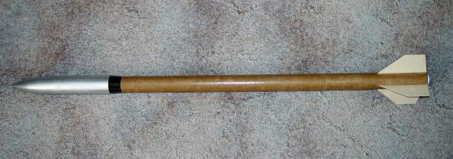

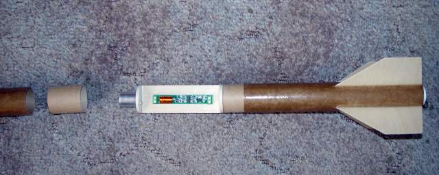

gefällt mir sehr gut, Dein Projekt! Ich baue gerade etwas ähnliches, die Payloader2 mit einer "Magnetischen Gipfelpunkterkennung" in Miniaturausgabe von Stefan Wimmer (Prototyp). Da brauche ich keine Starterkennung, nur einen Schalter zum Scharfstellen. Das werde ich mit einer Klinkenbuchse und einem "Remove before flight" - Pin lösen.
Fliegen wird die Payloader auf Held 5K, für den Erstflug nehme ich einen D7 mit verschlossener Ausstoßladung.
Also weiterhin gutes Gelingen bei Deinem Projekt!
Hier noch ein Bild von meiner:

und geöffnet (noch lange nicht fertig):

Wie bringst Du bei so einer Rakete die Startführung an?
Beitrag 24197 [Alter Beitrag05. Januar 2003 um 15:32]
Hallo Oliver,
das Rohr ist 800 mm lang, sodaß die Carbon-Rod bis zur Payload eigentlich genügend Führungslänge hat. Ansonsten setze ich die Launch-lugs auf Klötzchen, damit der Leitstab an der Payload vorbeigeht.

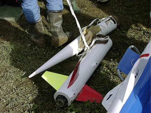

Was ist ein Boattail? Wenn Du die verjüngende Heckkappe meinst, die ist deswegen so weiß, weil ich zwei Lagen Fotokarton gewickelt habe,
diese wurden wiederum mit drei Lagen Glasgewebe laminiert.
Ganz genau- mit Boattail meinte ich die Verjüngung an der "Motorseite". smile
Stimmt, mit Glasfaser ginge das ja auch. Danke, merk`ich mir. smile
@ Oliver:
*Hehe*, sorry, wenn ich da kurz den Thread etwas Thema- entfremde, aber genau das hab`ich mir immer bei den Nike Smoke Raketen gefragt...
Manche wählen bei solchen Raketen die Lösung, die Startführung durch die Rakete zu führen.
(bei manchen Raketen wie Rolli`s N1 Herkules verstandlicherweise unumgänglich).
Aber eine revolutionäre Lösung ist mir beim ALRS diesen Jahres aufgefallen.
Seht selbst im Anhang...
Müsste mit einem aufgeklebten Röhrchen an den "Nippeln" (nicht falsch aufnehmen *lol*) eigentlich auch gehen.
Ohh, Andreas hat`s eh schon angesprochen...
Dann hier bildlich: *hihi*
