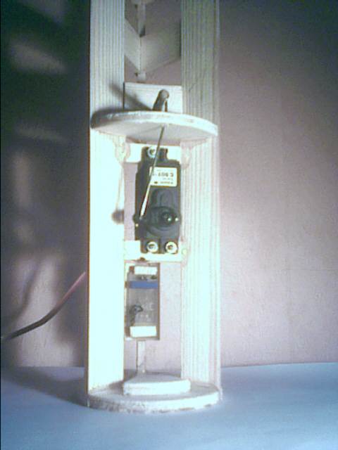

Ich habe jetzt den Auswurfmechanismus fertig und davon ein schreckliches Webcam-Bild gemacht.
Unten ist der Timer zu sehen, darüber das Servo mit der Ver- und Entriegelungsstange, die gerade durch die Platte ragt (die ist übrigens nicht schief, obwohl es so aussieht).
Der Penöppel, der oberhalb der Platte den langen Schatten wirft, ist die Ausstoßfeder.
In den nächsten Tagen kommen die Türen, und dann werden viele viele Bodenversuche unternommen.
Und anständige Bilder werde ich mal machen. angry

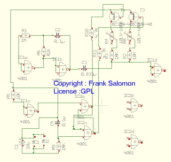

eine Schaltung, die zwischen einem Timer und einem Servo gesetzt
werden kann, koennte so aussehen. Eingang : Zwischen R5 und IC1c.
Ausgang : IC1d. Es reicht wenn der Timer einen kurzen Impuls abgibt.
IC2a + IC2c sind als RS-FF geschaltet und speichern den Impuls.
Zum Zuruecksetzen des RS-FF's C4 kurz ueberbruecken.
Die Schaltung besteht aus 2 IC's, ein paar C's, R'c und 2 T'.
Zeit fuer den nachbau ca. 1-2 Stunden.
Viele Gruesse, Frank.

Frank's Schaltung (und ähnliche) funktionieren sicher, ich habe etwas ähnliches seinerzeit in meiner Patriot verwendet (inzwischen aber ist diese Elektronik im Hausmuseum ;-).
Ein paar Punkte sind aber noch zu beachten:
Ich würde unbedingt die Signalzufuhr insofern noch erweitern dass kurze Impulse (Glitches, Kontaktprellen etc.) die Schaltung nicht triggern können, sonst wird das Risiko von vorzeitigem Fallschirmausstoss zu gross.
Zweites Problem: In der Regel muss die Signalzuführung vom Timer galvanisch getrennt sein und verpolungssicher, es braucht also noch einen Optokoppler und einen Gleichrichter am Eingang.
Drittes Problem: Kommerzielle Timer wollen in der Regel einen "Zünderwiderstand" sehen, sonst beginnen sie gar nicht erst zu laufen.
Summa summarum brauchts zu einer fertigen Elektronik also noch ein bisschen Zugemüse drumherum.
