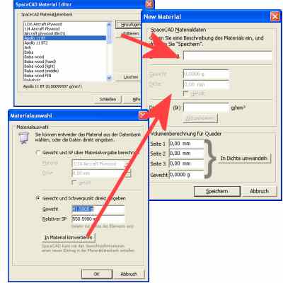

Hallo miteinander,
wow, was für eine Menge Feedback! Scheint ja tatsächlich ein sehr wichtiger Punkt zu sein. Gleich mal zur Info: alle, die bei der neuen Material.ini mithelfen, bekommen natürlich auch einen ehrenvollen Eintrag in der SpaceCAD "About" Box. Ehrensache! Also, in SpaceCAD gibt es zwei Möglichkeiten, Materialien in die Materialdatenbank einzupflegen (siehe auch angehängtes Bild). Zum einen könnt ihr direkt die Dichte in der Materialdatenbank ändern (Optionen -> Materialdatenbank). Alternativ könnt ihr ein Bauteil wiegen, die Daten in SpaceCAD eingeben und als Material erst einmal die Direkteingabe wählen. Dann könnt ihr auf "In Material umwandeln" klicken, und SpaceCAD berechnet automatisch die passende Dichte - alle Informationen sind ja vorhanden. Alles klar? Ist ein bisschen versteckt, steht aber glaube ich im Handbuch (ok... liest keiner). Viele Grüße, Andreas http://www.spacecad.com Folgende Datei wurde angehängt: SpaceCAD - http://www.spacecad.com |
