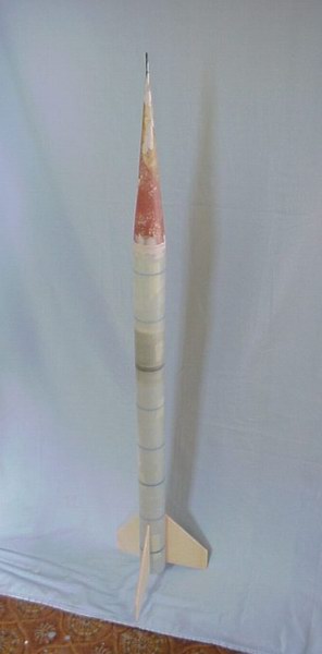

hatte vorige Woche mal wieder Langeweile und meine Liegenschaften (10m² Glasgewebe) hatten mich so fragend angeschaut: "Was soll bloß aus uns werden..."
Da hab ich meine Raketenbibel "Rockets of the World" gefragt und herausgekommen ist das hier.

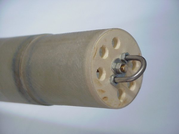

natürlich ganz einfach mit dem bewährten Kühlerfach

Ohne Motoren wiegt sie 550g bei einer höhe von 1172mm
und mit folgendem Clusterkonfiguration soll das ganze in die Luft gehen:

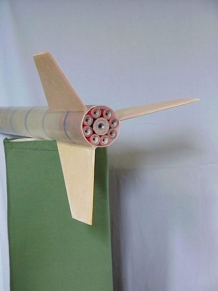

Hatte oben vergessen zu erwähnen, der Cluster hat in der Mitte einen H5k mit eingeklebten C6-3 und drumherum 8 H1k.
Laut wRASP wird sie etwas mehr als 200m hoch fliegen.

bei der Gelegenheit eine Frage zu Deinem Kühlerfach-Foto (das zweite von oben): Wozu dient die Schraube/Gewindestange in der Mitte (zwischen den Schenkeln des U-Eisens)? Wo ist die auf der Gegenseite verschraubt?
sieh doch mal die Bilder von meiner A4 an. Da habe ich es auch so gemacht

(Fast) alles klar wink Ich muss es mir am besten doch mal live anschauen
