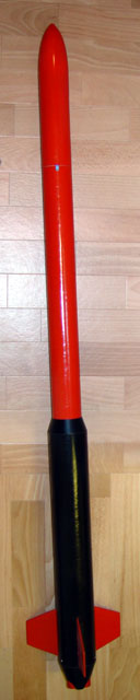

Ich war aber die letzten Tage auch nicht untätig, und habe mal wieder eine Rakete für den BC125 gebaut. Als Materialien kamen zum Einsatz :
- Versandrohre mit 50mm Innendurchmesser
- Abwasserrohre mit 50mm Aussendurchmesser (Baumarkt)
- Balsaholz für die Spitze und den Konus
- Buchensperrholz 2mm
- und was man sonst noch so alles benötigt
Die Abmessungen sind nun wie folgt :
- Länge : 1350 mm
- Durchmesser : 53mm
- Leergewicht : 730 gr.
Als Elektronik wurden verbaut :
- SALT3 für Vor- und Hauptschirm
- zusätzlicher Ortungspiepser und Blinkled
- optional ein Fuchsjagdsender20x20mm, 433Mhz
Der Erstflug letzte Woche (BC125-lang) katapultierte sie auf eine Höhe von 854mtr. Einziger Wermutstropfen war, dass der Vorschirm nicht ausgestossen wurde. Ursache hierfür war ein loser SNO. Das Variometer des SALT erkannte dieses Event und löste dann auf ca. 820mtr. den Hauptschirm aus. Die Landung erfolgte dann ca. 1km. weiter in 25mtr. Höhe in einer Fichte. Nach einer Woche gelang es mir dann die Rakete zu bergen.
Den einzigen Schaden den ich hatte waren zwei angeweichte Körperrohr, die ich mittlerweilen ersetzt habe. Nun noch ein paar Fotos dazu :

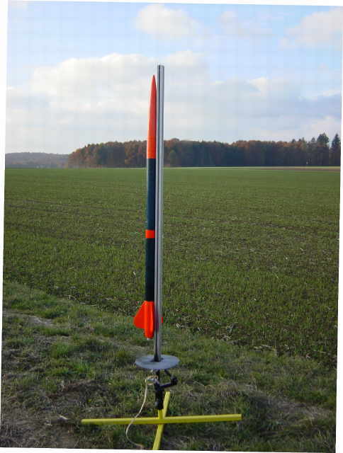

vor dem Start :
- Pythagoras -

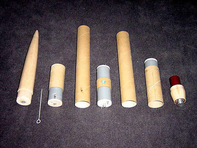

die einzelnen Komponenten :

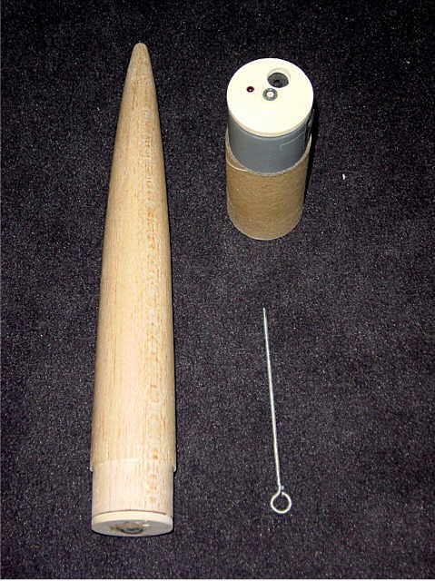

Spitze aus Balsaholz und die obere Elektroniksektion :

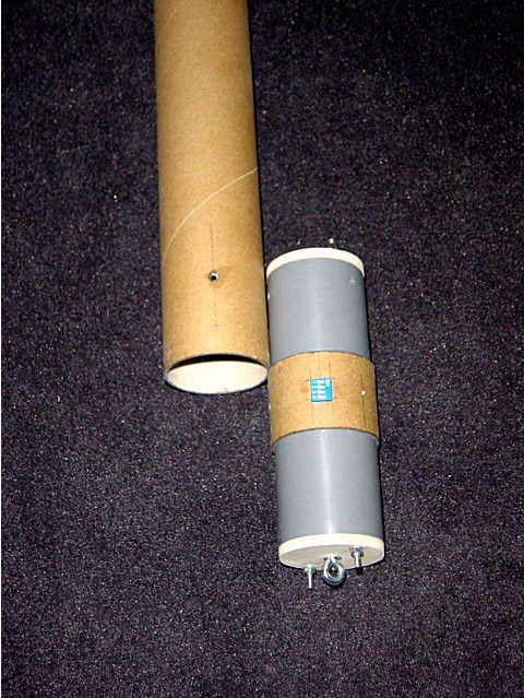

Einbau des SALT mit Ausstobehältern für Vor- und Hauptschirm :

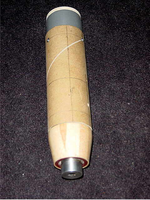

die Motorsektion :

Beitrag 40314 [Alter Beitrag05. Dezember 2003 um 16:06]

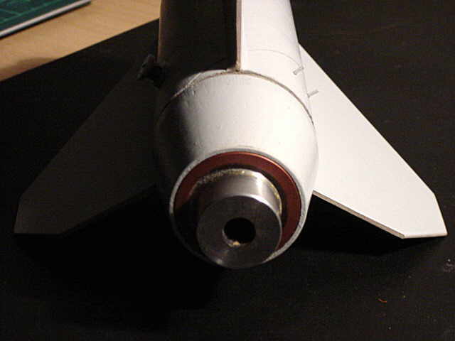

und diesmal noch mit Flossen.
Sollten wir am Wochenende keinen Nebel haben, werde ich sie nochmals fliegen lassen. Eberhard und Horst freuen sich auch schon drauf.
