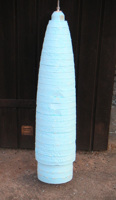

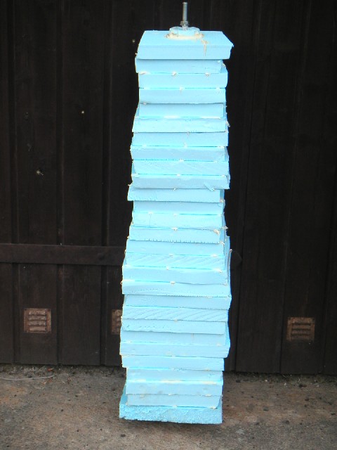

Hallo Leute,
vor einer Woche habe ich nun begonnen mit meinem Level1 u. 2 Project für den ALRS.
Eine Black Brant X im Maßstab 1:2.2 ! bounce bounce
Begonnen habe ich mit der nosecone.
Hier ein paar Bilder:

Hier nun der fertige Dönerspieß!big grin

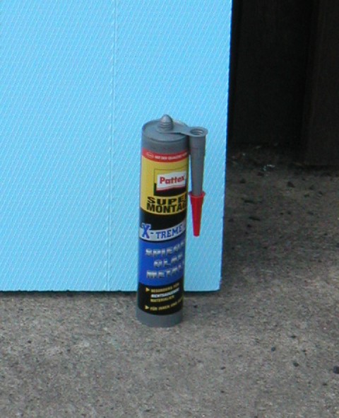

@Rolli: Zum Thema Styrodurkleben, verwenden wir nun den selben Kleber?
Wenn nicht, gib mir doch mal ein Bild von deinem Kleber und Info´s wo ich ihn bekomme!
Beitrag 29677 [Alter Beitrag20. Mai 2003 um 14:41]
Und das soll fliegen ?? fg
Bin gespannt wie es weiter geht!

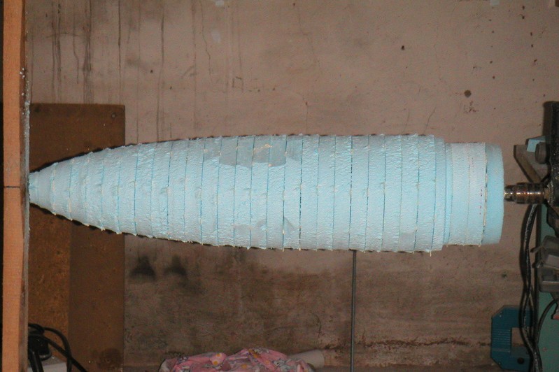

Beitrag 30014 [Alter Beitrag25. Mai 2003 um 22:17]
So heute habe ich mal wieder in der Garage gesessen!
Und das ist dabei rausgekommen.
king

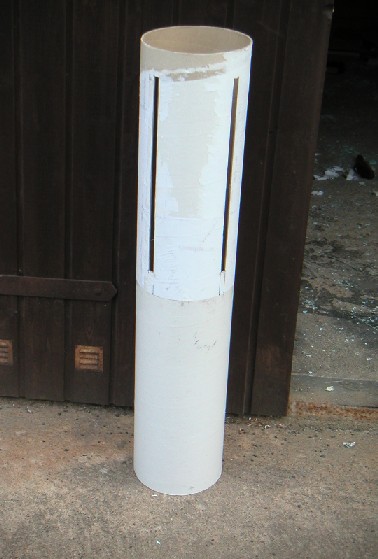

Beitrag 30016 [Alter Beitrag25. Mai 2003 um 22:21]
Und hier dann eine halbe Stunde später!
Die Spitze ist weggeflogen angry war wohl nicht richtig verklebt, aber das werde ich Morgen ändern. bounce

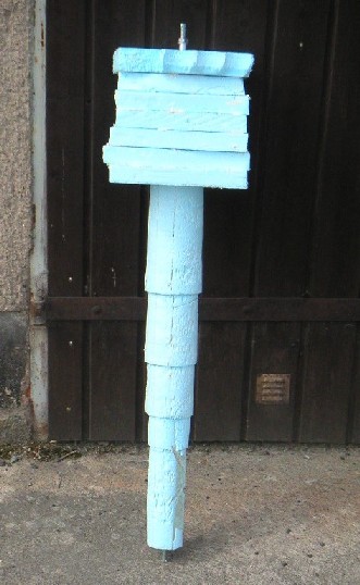

Beitrag 30017 [Alter Beitrag25. Mai 2003 um 22:25]
Das habe ich dann auch noch geschaft!

Hallöchen RomanS
Das läuft auf vollen Touren!
Bin halt nicht so schnell wie Rolli!
Habe gerade die Schubspannten verleimt, die Fin´s sind beim Tischler.
Die Körperrohre sind Teilweise fertig geharzt, habe mit den Rohren neu begonnen, da die Pappe sich bei Feuchtigkeit zu stark gelöst hat, habe mich daher für Voll-GFK entschieden.
Voll-GFK geht zur Zeit nicht, da ich keinen beheizten Bastelraum habe.
Tja, ansonsten habe ich schon ein paar Neuerungen vom ALRS eingebracht.

Hi Daniel,
hab grad Bauklötze gestaunt, als ich die Anfänge Deines Projekts sah, respekt!!
Magst Du die Arbeitsgänge zur Herstellung der Spitze nochmal erläutern, oder ist das
hier im Forum schon mal gemacht worden?? Hoffe das mehr Fotos folgen werden!
