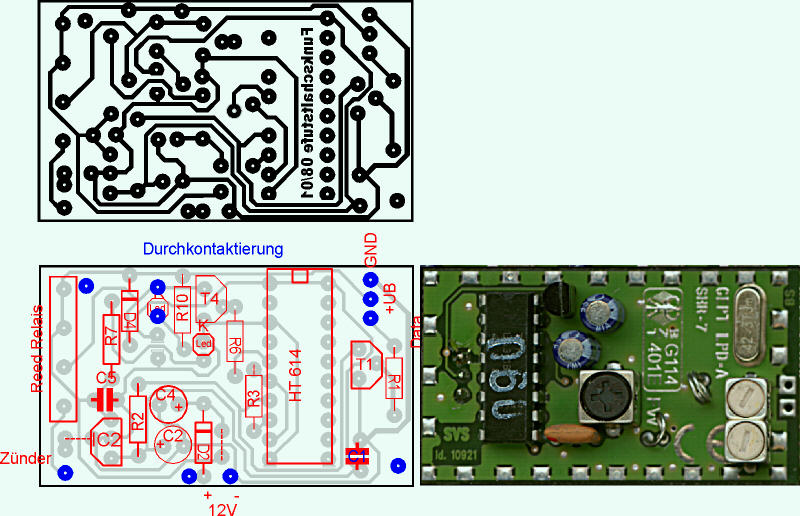

. Folgende Datei wurde angehängt:

ich hab mir nochmal achims beitrag angeguckt und hab ne frage: was ist eine schaltstufe? meint er die platine conrad nr. 641138? kostet der der dreikanalempfänger kostet wirklich 129 DM??? ich mein das wär ja zusammengerechnet mit dem sender ca. 210DM! is das nich ein bisschen extrem?

Hi Paul, ja, du brauchst ne Schaltstufe, die die Umwandlung des Empfängersignals in eine Schaltfunktion bewerkstelligt. Klobig ist eigentlich nur die Schaltstufe, das Empfängermodul ist doch ziemlich klein (4,8 x 2,9 cm) Deswegen habe ich die Schaltstufe ja auf Empfängermaße geschrumpft, so dass man die 2 Prints übereinander oder hintereinander montieren kann. Die Einheit passt dann problemlos in ein 40er Rohr. Für kleinere Raketen wird man kaum eine Funkeinheit planen. Der Preis ist in der Tat recht hoch, aber dafür ist der Empfänger im Gegensatz zu RC Anlagen sehr störsicher. Gruß, Achim
