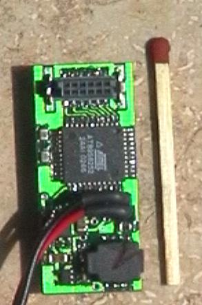

Die Peipherie wiegt jetzt schon fast mehr als der Höhenmesser selbst und befestigen muss man ihn auch noch.
Ein wahres Wort. Da es anscheinend noch kein Bild des neuen Tiny SALT im Internet gibt, habe ich hier unten eine provisorische Aufnahme. Sie zeigt, daß der Höhenmesser in dieser Bauform (ohne Ereignisauslösung) kürzer ist als ein Streichholz. Bei 16mm Breite.
Dabei ist der Funktionsumfang sonst genau derselbe, er wird mit dem Countdown Bildschirm programmiert und liefert dem Auswertebildschirm dieselbe Sorte Kurven wie die großen Brüder. Zwei von diesen Winzteilen haben die Überlagerungskurve gemessen, die ich im Nachbarfred veröffentlicht habe.
